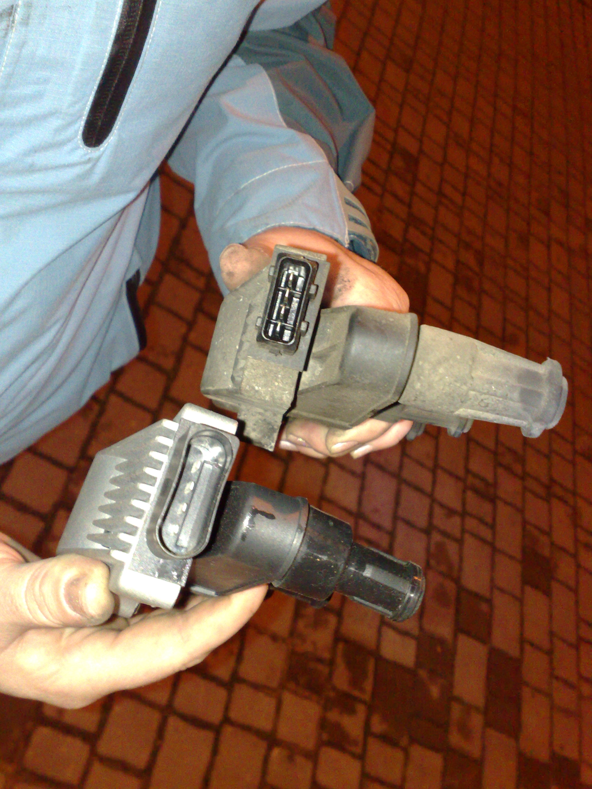

    Jestem po raz pierwszy na forum a na samochodach nie znam się za dobrze:-))
    Proszę o wyrozumiałość i pomoc:-)
    Zakupiłam w promocyjnej cenie cewkę zapłonową do samochodu skoda felicia 1,3
    Kolega próbował ją dzisiaj wymienić. Okazuje się jednak, że wtyczka zakupionej cewki jest inna niż starej(ma wtyczkę na zatrzask). Na nowej podany jest nr 467905104 A.
    Sprawdziłam na necie pisze ,że pasuje do Felici 1,3. Zgłupiałam i zaczęłam się zastanawiać czy może trzeba do niej jeszcze zakupić jakąś przejściówkę, przerabiać kabel??A może to sprzedawca po prostu się pomylił i wysłał złą cewkę?
    Proszę poradźcie co zrobić?

    Dziękuję za odpowiedź. Niestety nie było ani instrukcji ani wtyczki - sama cewka . Czy mógłbyś mi podpowiedzieć o jaki rodzaj wtyczki zapytać w sklepie ,żebym mogła ją dokupić??

    Motronic mam do Ciebie jeszcze pytanie, jeżeli można??
    Nie wiesz gdzie mogę znaleźć tą instrukcję- czeską.
    Ewentualnie które z przewodów należy wykrzyżowac.
    Nie wiedziałam ,że będę mieć z tym tyle kłopotu:-(((
    Z góry dziękuję Ci za pomoc!
