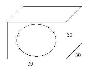

    witam was serdecznie, zakupilem jakiegos basa do bagaznika i mam problem z wyliczeniem skrzynki...
    Moc nominalna rms 60W wgIEC)
    Moc maksymalna 150 W
    Efektywność SPLref 90 dB
    Pasmo przenoszenia 34 -4000 Hz
    Częstotliwość rezonansowa Fs 42 Hz
    Impedancja nominalna 4 ohm
    Rezystancja cewki 3,3 ohm
    Dobroć całkowita Qts 0,60
    Objętość równoważna Vas 34 l
    znajomy wyliczył mi skrzynke na 17l closed... zrobiłem takową i nie gra kompletnie... dodam iz wczesniej na skrzynce 25l grał o niebo lepiej i wydaje mi się ze to za mała obudowa....
    proszę o pomoc bo mam wlasnie jedyny dzien wolny od 3 tygodni i stoje z robotą:/

    Kolego a to 25L w które włożyłeś tego tonsila to było BR czy Closed?? Czym zasilasz ten głośnik?

    Aaa widzę że coś tam podałeś na samym początku... z dobroci całkowitej głośnika (QTS 0,60) wynika że głośnik powinien znaleźć swoje miejsce w obudowie zamkniętej....
  • #9 8105633
    jedrekkk
    Właśnie widzisz, obudowa 25l posłużyła mi do budowy 17l... :/ i juz za późno ale na tej 25 grało naprawde mocno i przyzwoicie.....
    Sorki za interpunkcję i gramatykę ale juz pisze na pałę bo jestem zdesperowany, dzień się powoli kończy a a jestem daleeeko w lesie :/
    Napisałeś mi Yakuza93 ze głośnik powinien znaleźć się w klozecie ale jakie wymiary? mogłbys mi je policzyć?

    Przykładowo tak:
    pomoc przy wyliczaniu skrzynki pod głośnik
    27L brutto. I dobrze ją wygłusz

    http://www.rockfordfosgate.com/rftech/box_wizard.asp
    Tutaj bardzo latwo sobie zaprojektujesz skrzynke

    No właśnie działam chłopaki!! mówisz Yakuza ze 27L wystarczy?? ok, lece do Castoramy po dechy bo z tego co mam to juz raczej nic nie wymyśle

    Ten programik nic nie wymaga od ciebie tylko sobie wpisuj wymiary i kombinuj az cie wynik zadowoli ;)
  • #18 8105723
    Yakuza93
    Pamiętaj tylko żeby nie było więcej jak 25L Netto ;)

    Tak ;) 27L to jest brutto (na zewnątrz) a w środku będzie trochę mniej :) i dobrze ją wygłusz :) jak zrobisz to napisz jak wrażenia :)

    trochę? z 27 brutto robi się 18 netto wg stronki rockforda, no nic spisuje wymiary i robię taką jak piszesz
    #20 8105744
    sanders156
    Poziom 35  
    Pamietaj ze 27brutto mocno uzalerznia pojemnosc netto od grubosci plyty ktora ulegnie zmianie zalerznie od tego czy uzyjesz plyty 18mm czy 22mm

    Zrobiłem takie cuś:
    18,5l styka?
    #24 8105985
    Yakuza93
    20-22L
    ale 18L też głośnik nie pogardzi

    Zrobilem skrzynke na równe 24,4litra i powiem tak..... gra wyśmienicie poki co testowane na domowej koncowce Sony nie jest to demon niskiego zejścia ale gra szybko i dynamicznie i na tyle głęboko ile mi trzeba.... zobaczymy jak jeszcze zachowa się ten tonsil pod wzmakiem pioneera 1x150W...
    Wszystko jeszcze sprawdzę pod wzmakiem na aucie, dodam ze jednostka sterująca to moj ukochany Pioneer KEH 8010r + cdx p25 którego nei zamienie na nic dopoki sie nie skończy
    Tym samym chcialem Wam serdecznie podziękować za pomoc w moim problemie, juz mniej wiecej kumam o co chodzi w WinISD a wyliczalnia skrzynek ze stronki rockforda daje radę..... jak się skrzynka sprawdzi porobie fotki i podrzucę
