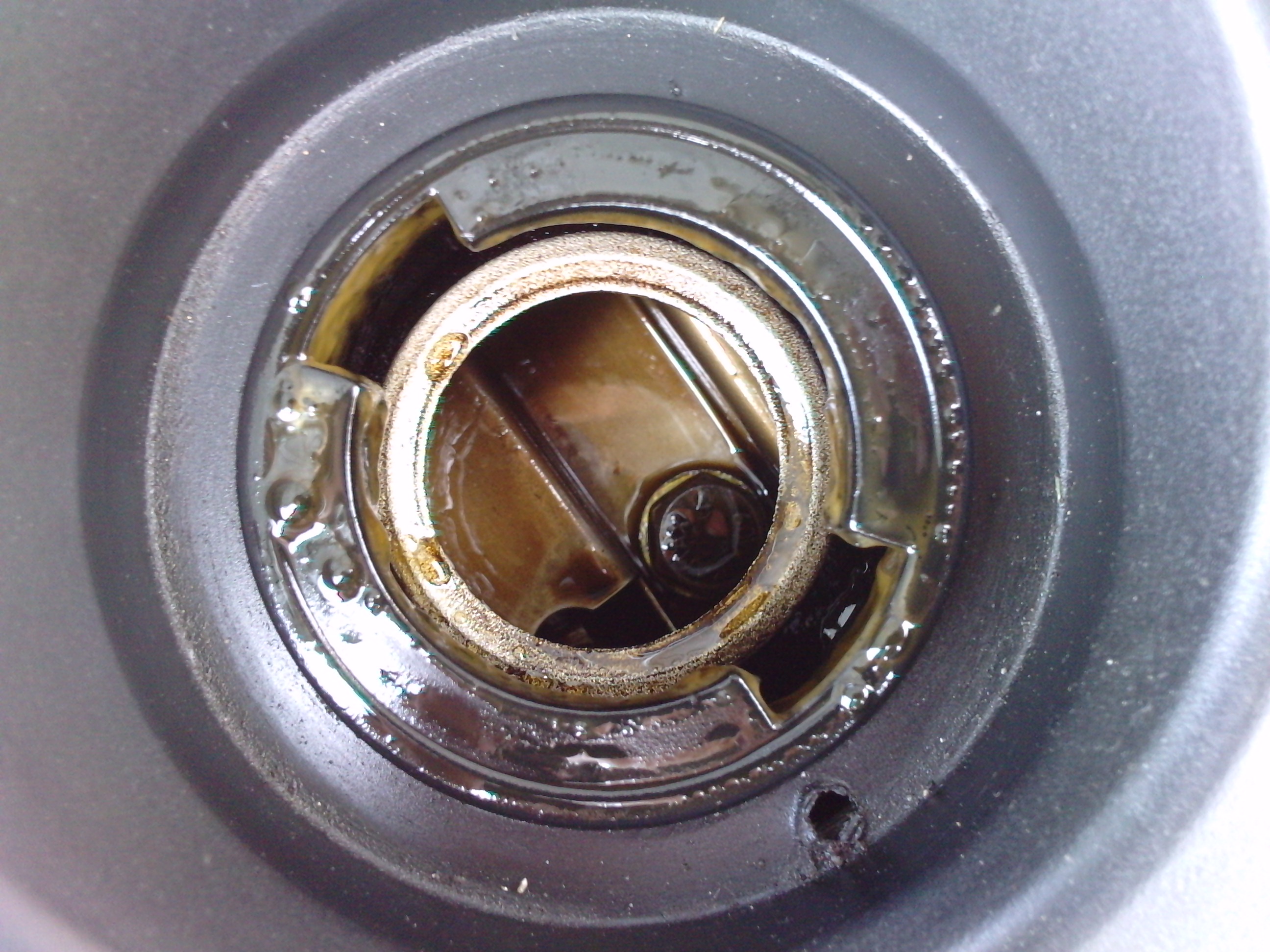

    Witam, jakiś miesiąc temu wymienialem w swojej skodzie uszczelke pod głowica bo brała płyn i korek był bialy. Teraz sobie jeżdżę, płynu nie bierze a na korku mleko jak na zdjęciach. Dlaczego??? Auto nie jeździ na krótkich odcinkach.

    Olej po wymianie uszczelki zmieniłeś? I potem drugi raz po 1000-1500 km.

    A czy w układzie chłodzenia przed uszkodzeniem uszczelki miałeś czystą wodę, czy może płyn chłodniczy ?

    No to twój olej teraz "wzbogacony" jest nie tylko wodą ale również innymi substancjami, których właściwości smarujące są dalekie od ideału.Odżałuj te kilkadziesiąt PLN na nowy olej i filtr, szkoda silnika.

    Filtr wymienialem juz raz przy wymianie uszczelki i zmianie oleju. Na bagnecie nigdy sie mleko nie zrobi... Zawsze na korku. Czyli co??? Jak ten silnik "przepłukac" ???

    Po przejechaniu 1 tyś km zlej gorący olej i wymień filtr - i powinno być OK - Ten nalot to opary i resztki wody które pozostały po awarii uszczelki, Chuba że pomieszałeś dwa rodzaje oleju wtedy robi się taka piana na korku i pokrywie zaworów

    Kolega pewnie nie miał płynu chłodniczego w oleju i dlatego ma czarny korek.Twój będzie biały dokąd oleju nie wymienisz powtórnie -razem z filtrem oczywiście.Chęć zaoszczędzenia kilku złotych w przypadku nie starego przecież i w dodatku własnego auta jest dla mnie co najmniej dziwna. :wink:

    A jak wyczyścisz tą musztardę z korka to po jakimś czasie znowu się robi?
    Jeżeli płynu nie bierze to tylko jeszcze jedna wymiana wraz z filtrem powinna pomóc.

    Tak jak wyczyszcze to lada moment i znowu jest a płynu nie ubywa. Zmienie olej, filtr i za jakiś czas napiszę czy nadal zupa na korku czy nie. Dzięki za pomoc panowie :D
