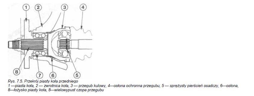

    Jak znaleźć pierścień Segera w przegubie zewnętrznym półosi w escorcie? Ja go nie widzę. Pomóżcie!!!! Już zdjąłem osłonę!!!
  • #3 8116838
    bokry
    No tak teoretycznie to ja wiem, ale praktycznie nie widzę go, ani nie wyczuwam palcami. Nie ma też takiego wcięcia, co niektórzy pokazują na zdjęciach. Próbowałem lekko odciągnąć przegub na zewnątrz i nic z tego nie wychodzi:cry:
  • #4 8118153
    Scalak5
    Jak nie ma wcięcia to po prostu musisz zbić przegub z półosi.

    bokry
    Smar wybrałem dokładnie. Nie ma wycięcia, ani przy półosi, ani pod kulami. Próbowałem odciągać przegub od półosi. Pobijałem lekko młotkiem i nic. Jak rozciągałem ręką wyczuwałem lekki luz, bo myślałem, że się zapiekło połączenie.
    Chyba zrezygnuję, jeżeli nie ma innego sposobu:?: Jeśli chodzi o osłonę to w komplecie, który kupiłem, jest nakrętka z kołnierzem, nie wiem po co, ponieważ jest mniejsza od tej w piaście koła. Jest też pierścień segera i jeszcze coś jakby zawleczka miedziana z cienkiego drutu.

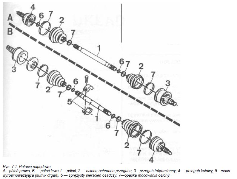

    Tak jak pisałem wcześniej jest to przegub zbijany pierścień jest na końcu półosi samozatrzaskowy/twoja miedziana zawleczka/tak jak od strony skrzyni / lekkie pukanie nic nie da trzepa nieraz półoś wyjąć żeby go zbić.

    Scalak5
    Wyjmujesz półoś i wkładasz w imadło lub prosisz kogoś kto ci ją przytrzyma na aucie następnie mały młotek/tu bhapowiec powie- nie walimy młotek w młotek/ przykładasz do koszyka przegubu jak najbliżej w miejscu gdzie w chodzi półośka i drugim musisz soczyście uderzyć /nie klepać /.
    Natomiast przy zamontowaniu musisz go klepnąć od trony nakrętki i tu najlepiej sobie nakręcić starą żeby nie walić bezpośrednio w gwint.
    A najlepiej jedź do mechanika wymiana osłony to niewielki koszt.
