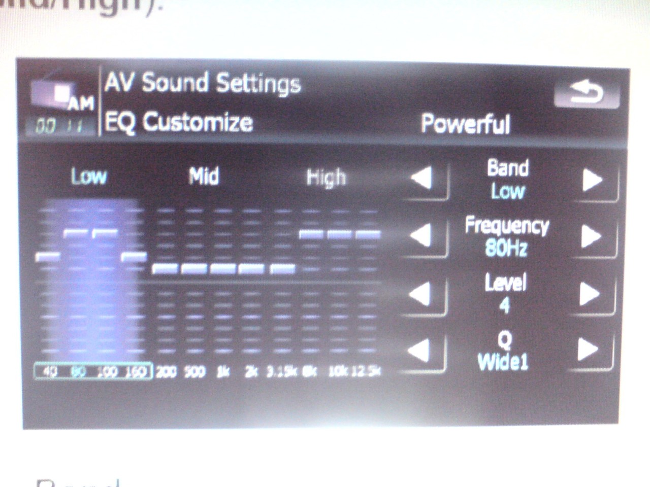

    A jeszcze mam takie pytanko. Otóż w radiu które posiadam (pioneer avicF900bt) jest kostka z której wychodzą 3 pary czinczy. Są to :
    LOW/ Subwoofer Output
    MID/ Front Output
    HIGH/Rear Output
    Wiem że są to wyjścia na suwoofer , przednie i tylne głośniki ale nie wiem o co chodzi z tymi oznaczeniami LOW, MID i HIGH. Może ktoś to wytłumaczyć?
    Nikte nie wie jak jest z tymi czinczami? Czy mam podłączać tak jak jest napisane Front-przód, rear-tył. Tylko co oznaczają te dodatkowe oznaczenia mid i high? Proszę o pomoc.
  • #20 8120446
    mskojon
    Nie masz przypadkiem radia z aktywką tzn. aktywną zwrotnicą?
  • #21 8121030
    rainer

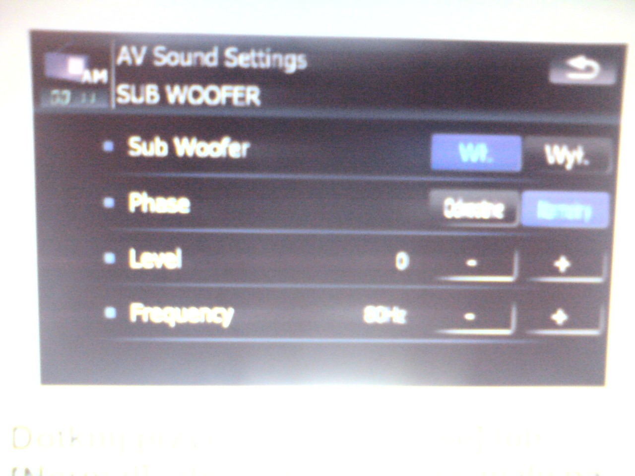

    Nie mam pojęcia. Mam Pioneera Avic F900bt. Jeżeli chodzi o jego ustawienia to ma Equalizer LOW,MID,HIGH, Bass Boost, Regulacje filtra HPF (odcina basy głośnikom kiedy podłączony jest sub) i ma jeszcze coś takiego że wyjście na tylne głośniki może służyć jako zasilanie suba bez wzmacniacza (70W). Nie wiem co to jest aktywna zwrotnica- wytłumacz mi. Pzdr
    Jaki wzmak do GMS 960 i helix db 62.1? Jaki wzmak do GMS 960 i helix db 62.1?
    Dodałem fotki z instrukcji obsługi radia i pierwsza to wspomniany Equalizer gdzie reguluję tony niskie, średnie i wysokie. Druga fotka te regulacja suba z którą już miałem do czynienia bo takiego posiadałem.
    Czy posiadanie aktywnej zwrotnicy w czymś przeszkadza?
