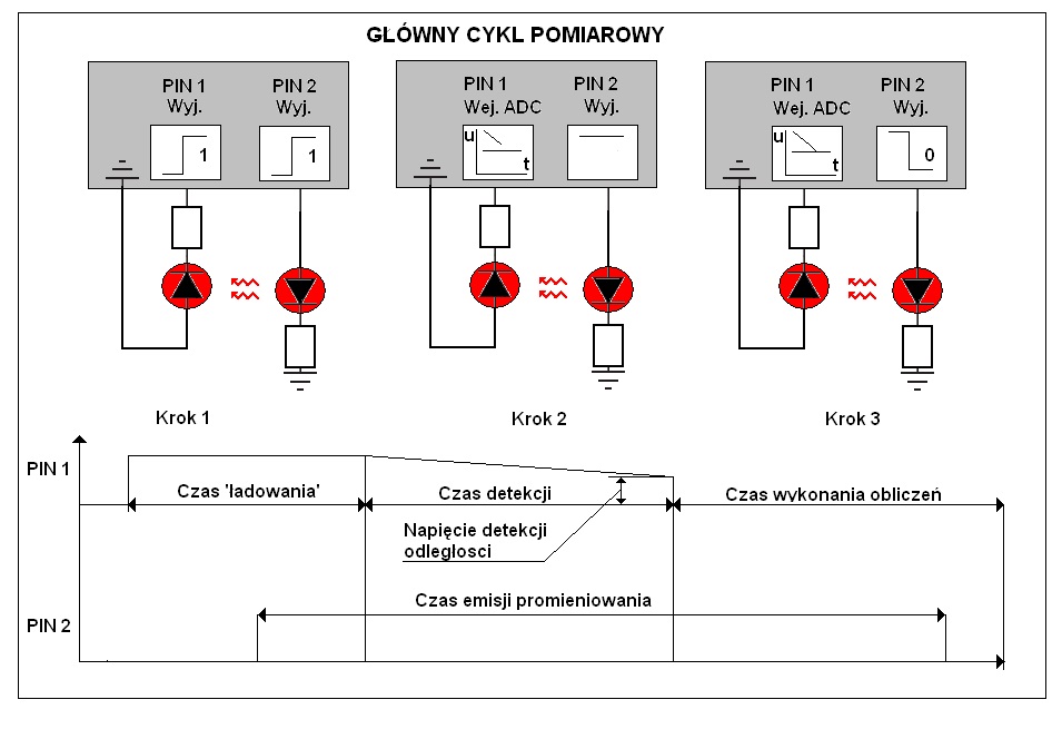

    Dorzucę jeszcze raz obrazek działania.
    [C / Atmega8] Działający LED sensor
    Sytuacja jest taka, że jak dotknę led anody to diody mrugają inaczej.
    Ale to wiele jeszcze nie mówi.
    Może da się jakoś zrobić ja nie wiem jak by z tej wartość bin zrobić taki miernik napięcia na led. Czyli jak większa jest wartość to więcej diod się zapali.
    Być może coś z czasami jest skopane
    Będę bardzo wdzięczny za wskazówki.
