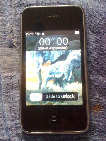

    Witam pomocy
    Kupiłam sobie telefonik dotykowy Sciphone i9+++
    Niestety przyszedł mi już taki jakiś zablokowany albo nie wiem co to jest.
    Telefonik ma polskie menu.
    ale telefonik normalnie się włącza i pisze taka oto informacja :
    Slide to unlock i jest na wyświetlaczu normalnie pulpit telefonu to znaczy obrazek
    jest zasięg godzina data i u góry obok zasięgu jest taka mała pokazana kłódka

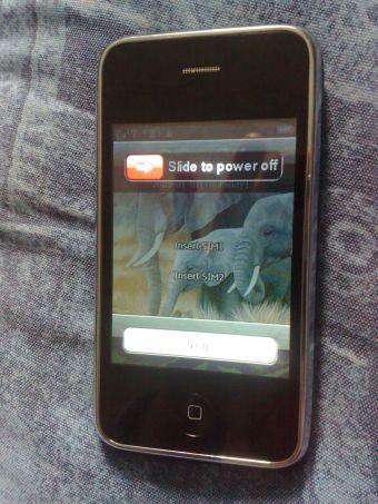

    przy próbie wyłączania telefonu pisze tylko
    jest taka strzałka w prawo i pisze Slide to power off a pod spodem anuluj i nic nie można zrobić nie można tego telefonu wyłączyć.
    I nic nie chce funkcjonować na ekraniku dotykowym.
    Proszę was o pomoc może ktoś mi w tym pomoże czy jakoś da radę to zresetować czy trzeba odsyłać telefonik do naprawy wolałabym żeby samemu tą usterkę jakoś naprawić niż czekać odsyłać telefonik do naprawy czekać i czekać itp........na odesłanie mi go z powrotem.

    No właśnie zapomniałam jeszcze wspomnieć że właśnie nic nie da się zrobić na tym ekranie dotykowym klikam rysikiem i nic a ekranik dotykowy jest sprawny na 100-% nic nie chce się ruszyć na nim.
    Po wyjęciu baterii i odczekaniu trochę czasu dalej jest to samo co w/w i nic więcej.

    gsm-tech
    Skoro nie reaguje na dotknięcie wynika z tego że nie działa , często tak jest że dotyk jest cały a niestety nie funkcjonuje poprawnie , przyczyną może być uszkodzenie dotyku , uszkodzenie tasiemki łączącej dotyk z PCB , uszkodzenie "kontrlerka" dotyku na PCB , jakieś usterki softwerowe itp. jednoznacznie ciężko coś stwierdzić nie widząc telefonu.

    Czyli tak na pierwszym zdjęciu pisze Slide to unlock i nic nie da się zrobić na ekraniku a przy próbie wyłączania prze ze mnie tego telefoniku to nie chce się wyłączyć i pisze Slide to power off a pod spodem na tym pasku białym u dołu pisze anuluj i nie nie da się zrobić po wyjęciu baterii i włączaniu go ponownie dalej to samo aha a u góry koło zasięgu widać taką kłódkę.
    Proszę pomóżcie mi Z góry bardzo dziękuję i pozdrawiam wszystkich

    cykada
    Spec od GSM
    dotyk do sprawdzenia/wymiany

    cykada
    Spec od GSM
    upadł, lub ktoś kto sie nie zna otwierał telefon , zazwyczaj urwana taśma od dotyku. Allegro kolego, kupić szkło z dotykiem i wizyta w porządnym serwisie , który Ci to wymieni.

    ewenn
    Witam wszystkich
    Dziękuję za odpowiedz oddałam go do serwisu i okazało się że jednak była ta urwana taśma od dotyku no także ekranik dotykowy był zepsuty
    telefonik już naprawiony i śmiga super.
