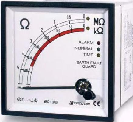

    Miernik izolacji 24v dc w ukladzie pod napieciem 380v
    WItam
    Pytanie o --- Tablicowy miernik rezystancji izolacji typu MEG model 1000
    Czy ten miernik mierzy izolacje w układzie gdzie panuje cały czas napiecie ???
    w jaki sposób on to mierzy skoro cały czas panuje na faza- neutralny ???
    Miernik izolacji 24v dc w ukladzie pod napieciem 380v ?
    http://www.meraserw.szczecin.pl/index.php?opt...content&task=view&id=41&Itemid=51
    1. http://www.meraserw.szczecin.pl/images/file/A...A%20POMIAROWA/MEG-1000%20karta%20Meraserw.pdf
    2. opis http://www.meraserw.szczecin.pl/images/file/A...0POMIAROWA/MEG-1000%20pl%20instr_meraserw.pdf
    Czy to jest tak że podczas pomiarów nap sieciowe sie wyłacza ??
    Częstotliwość: 50-60Hz
    Maksymalne napięcie sieci: <1000V AC
    Napięcie pomocnicze: 24V DC
    Jak on to mierzy ???

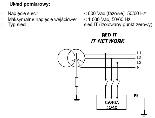

  • #2 8108809
    zetdeel
    Miernik jest przeznaczony do ciągłego monitorowania stanu izolacji sieci nn z izolowanym, t.j. nieuziemionym przewodem zerowym. Sieci takie stosuje się w przypadkach dużego zagrożenia porażeniem, np. w górnictwie i szpitalach.
    Jak on to mierzy
    Tak jak zwykły omomierz. Podaje napięcie stałe na uziom i przewód zerowy, i mierzy prąd płynący w tym obwodzie.
  • #3 8108811
    cepilek
    Czy ten miernik mierzy izolacje w układzie gdzie panuje cały czas napiecie ??? - Tak
    Czy to jest tak że podczas pomiarów nap sieciowe sie wyłacza ?? - NIE.
    Jak on to mierzy ??? - Tak jak każdy inny miernik do pomiaru klasy izolacji z wykorzystaniem napięcia...
    - nie rozumiem pytania? Mierzy tylko w sieciach IT - cytat ze specyfikacji...
    zetdeel napisał: "Podaje napięcie stałe na uziom i przewód zerowy, i mierzy prąd płynący w tym obwodzie" - Czy na pewno? Przecież on mierzy oporność izolacji pomiędzy fazą a uziemieniem (styki E R - uziemienie i faza to obwód pomiarowy przecież). A obwód zasilający to faza i neutralny (styki A1 i A2) Cytat ze specyfikacji: MEG-1000 jest miernikiem stanu izolacji (rezystancji) między jednym z przewodów fazowych (dowolnym) a przewodem zerującym(uziemiającym).

  • #5 8108906
    cepilek
    CYTAT ze specyfikacji: Przeznaczony jest do sieci trójfazowych 50/60 Hz
    o napięciu fazowym do 1000 Vac, z izolowanym punktem zerowym (IT).
    Czy masz taką sieć? Jeżeli tak to możesz go zamontować.
    Pytanie: "Czy moge go zamontowac w domu --- jedna faza 230 v
    aby mierzył rer. izolacji mierzy fazą a neutralnym lub uziemieniem ????
    o to jest pytanie !!!" - Odpowiedź - możesz mierzyć oporność izolacji tylko między fazą a uziemieniem jeżeli sieć masz typu IT.
    Taką sieć masz narysowaną na stronie 2 w ostatnim linku jaki podałeś.
    W sieciach TN-S, TN-C i TN-C-S nie możesz go zastosować z racji połączeń pomiędzy przewodami: uziemiającym, neutralnym i ochronnym, ponieważ sieć musi mieć przewód N oddzielony (izolowany) od Uziomu!
