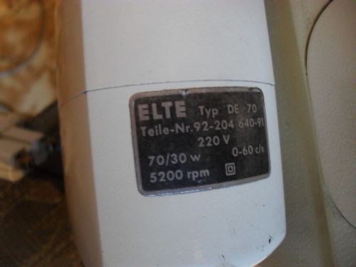

Witam!
Maszyna j/w na początku po naciśnięciu pedału, światło w maszynie przygasało (pierwsza myśl - zwarcie).
Obejrzałem wszystko i znalazłem winowajcę: kondensator przeciwzakłóceniowy.
https://www.elektroda.pl/rtvforum/topic1658102.html
Postanowiłem podłączyć silnik omijając ten kondensator przeciwzakłóceniowy.
Ominąłem również chwilowo pedał (od razu po podłączeniu do sieci, silnik działa).
Wszystko ok, z tym że maszyna szyje baaaardzo wolno, silnik zaczął się dymić.
Gdy zdjąłem pasek przekazujący napęd z silnika na maszynę... silnik pięknie i bardzo szybko się kręci.
Obejrzałem wszelkie mechanizmy w maszynie.. po kolei wyczyściłem, naoliwiłem - bez skutku.
Prosiłbym o pomoc w rozwikłaniu tej zagadki ponieważ nie wiem co robić.
Z tego co mi się wydaję:
A) Silnik najlepsze czasy ma za sobą i trzeba wymienić
B) Brak kondensatora przeciwzakłóceniowego odrzucam raczej, ponieważ nie ma on nic do mocy silnika jak i napięcia zasilającego silnik.
Oznaczenia silnika:
Prosiłbym o skontrolowanie moich przypuszczeń i namiar na miejsce gdzie mógłbym takowy silnik kupić, ponieważ niestety nic nie udało mi się znaleźć.
Pozdrawiam i z góry dziękuję!
