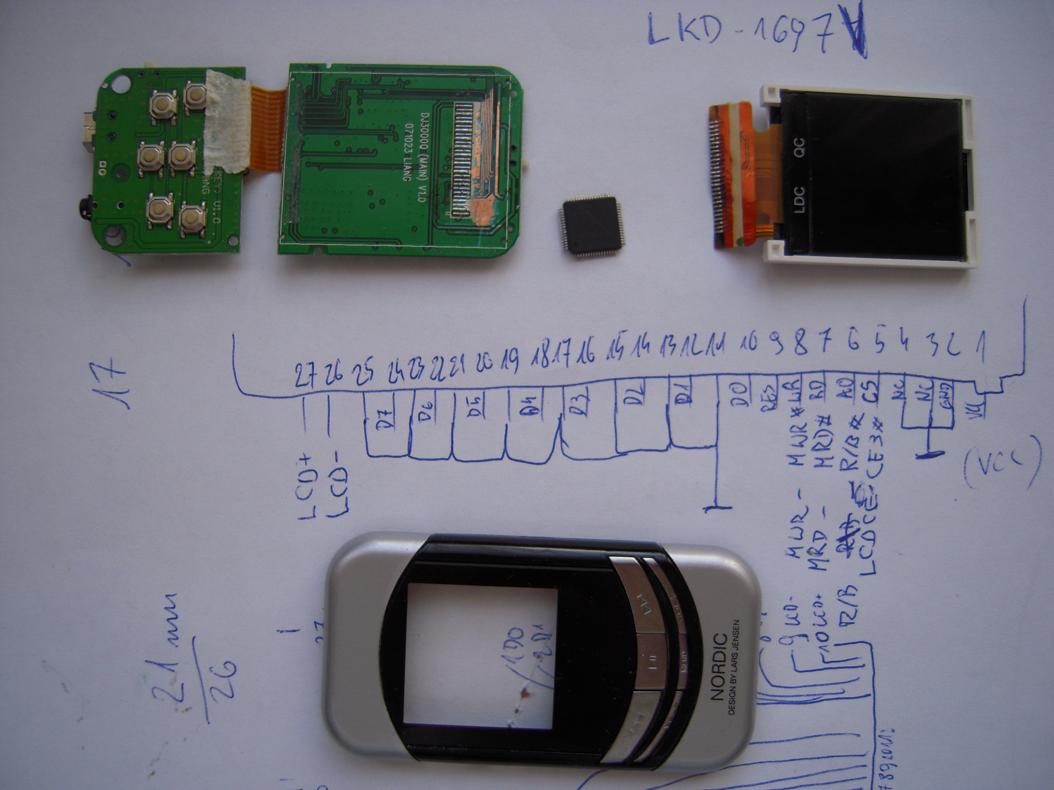

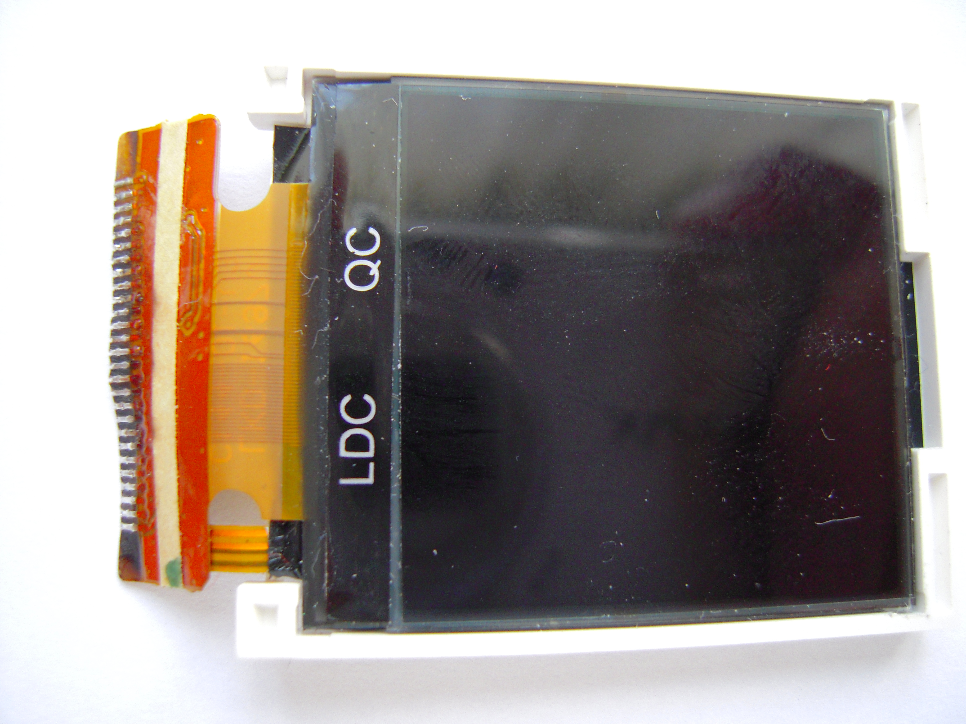

    wyciągnąłem dzisiaj z działającej mp3 wyświetlacz z myślą podłączenia go do ATmegi.
    Wyświetlacz ma 27 wyprowadzeń, z czego 10 nieużywanych. Jest on kolorowy, występuje masowo w tanich chińskich odtwarzaczach mp3.
    Rozdzielczość chyba 128x128px (nie liczyłem ;P )
    LCD od Mp3-Player'a LKD-1697V [ATmega16] LCD od Mp3-Player'a LKD-1697V [ATmega16] LCD od Mp3-Player'a LKD-1697V [ATmega16]
    Wyświetlacz jest sterowany przez układ AK1025.
    Próbowałem znaleźć do niego pdf'a, lecz bezskutecznie. Tyle co znalazłem to rozkład wyprowadzeń w jednym z jakiś układów mp3-playerów: Link.
    (w ramce LCM, element LCM2)
    Jak widać w pdf'ie, wyświetlacz posiada podstawowe sygnały:
    -CS
    -A0
    -RD
    -WR
    -RES
    -D0..D7
    -VCC i GND oraz zasilanie ledów
