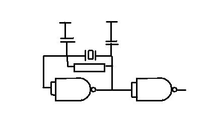

    Witam , naprawiam sc8108 {tester) wewnątrz jest generator jak na schemacie
    Czy 74ls00 z kwarcem - wzbudzi się?
    bramki jakie tam były to 74hc00, a ja wymieniłem na 74ls00. Na chwilę obecną generator nie wzbudza się, czy diody schotkiego w ls-ie mogą powodować brak wzbudzenia? kwarc 20 Mhz.
    proszę o info

    74HC00 jest układem CMOS, 74LS00 to jest TTL. To są dwie różne rodziny układów.

    Oryginalnie był SN74HC00N a podmieniłem na HD74LS00P
    nadal będę czekał na info :)

    LS-y chodza do 50MHz a HC w CMOS do 100 (tak jak S-y w TTL) wiec po mojemu powinno sie wzbudzic. Tylko jak wg noty katalogowej z zasilaniem , bo przeciez C-MOS ma zasilanie w przedziale od 5-15V a TTL 5V ;)

    wymieniłem układy na74as00 i generator wzbudził się.
