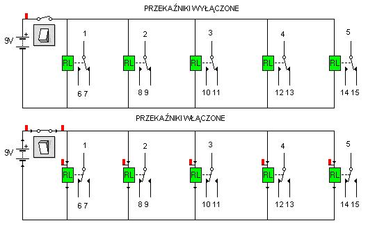

    Witam. Planuje zbudować pewne urządzenie które będzie wyłączać wzmacniacze (odcięcie sygnału remote) i przełączać sygnał tak aby głośniki były napędzane bezpośrednio z radia a nie ze wzmacniaczy.
    Ma to wyglądać tak, że jest 5 przekaźników( pierwszy odpowiada za sygnał remote, drugi i trzeci za (+) sygnał audio a czwarty i piąty za (-) sygnał audio)
    w pozycji wyłączonej przekaźniki przewodzą sygnał remote i napędzają głośniki ze wzmacniaczy. Gdy przekaźniki dostaną napięcie załączają się, wyłączają przewód remote(wzmacniacze się wyłączają) i jednocześnie przełączają sygnał audio tak aby głośniki napędzane były z radia.
    Jakoś kiepsko idzie mi z tym wytłumaczeniem, dla tego posłużę się schematem:
    Przekaźnikowe wyłączanie wzmacniaczy
    Na schemacie:
    1-remote od strony radia
    2-głośnik prawy (+)
    3-głośnik prawy (-)
    4-głośnik lewy (+)
    5-głośnik lewy (-)
    6-nie podłączony
    7-remote od strony wzmacniaczy
    8-radio prawy kanał (+)
    9-wzmacniacz prawy kanał (+)
    10-radio prawy kanał (-)
    11-wzmacniacz prawy kanał (-)
    12-radio lewy kanał (-)
    13-wzmacniacz lewy kanał (+)
    14-radio lewy kanał (-)
    15-wzmacniacz lewy kanał (-)
    Mam małe pytanie bo nie wiem czy (-) podczas grania z samego radia musi być "pociągnięty" do głośników z radia czy może zostać ten który jest przy wzmacniaczu? Gdyby okazało się, że głośniki mogą mieć (-) pociągnięty ze wzmacniacza a nie z radia było by mi to na rękę gdyż mógłbym użyć tylko trzy przekaźniki a nie 5, co znacznie zmniejszy wielkość i koszty całego urządzenia.
    Jedynym zadaniem tego urządzenia ma być zmniejszenie poboru prądu przez audio ponieważ chciałbym aby radio mogło grać przez kilka godzin bez rozładowania akumulatora i za przełączeniem jednego przycisku mozna by było mieć kompletne audio (wzmacniacze, subwoofer itp).
    Oczywiście jeśli ktoś ma inny pomysł na wykonanie takiego urządzenia to chętnie wysłucham waszych opinni.
    Liczę na szybką i fachową odpowiedź ponieważ zależy mi na czasie :)
    ps. na schemacie pisze 9v. Oczywiście to nie jest bateria 9v a akumulator samochodowy :P ot takie niedopatrzenie
    #2 8112237
    ziomus90210
    Poziom 35  
    Nie ponieważ (-) głośnika w radiu nie jest masą (mostek) zaś wzmacniacze mają przetwornice i tam przy pracy wielokanałowej nie potrzeba przacy w mostku i (-) głośnika jast najczęściej masą.

    ukashec
    Taka sugestia - spokojnie kupisz przekaźniki z dwoma parami styków. Wtedy wystarczy Ci 3 przekaźniki. Jeżeli byłyby to przekaźniki o bardzo małym poborze prądu to wystarczyłoby 2 sztuki - ich zasilanie szłoby prosto z remote radia przez wyłącznik. Jak to ma oszczędzać energię, to zrób tak, aby radio grało gdy przekaźniki są wyłączone, bo w tej chwili masz odwrotnie.
  • #5 8113255
    GeTaS
    Owszem można tak zrobić i jest to bardzo dobra sugestia. Pierwotnie chciałem wykorzystać przekaźniki z dwoma parami styków z uwagi na możliwość wykonania całego urządzenia na pcb z odpowiednimi przyłączeniami ark. W tym przypadku zasilanie całości z remote nie było by problemem.
    Po głębszych przemyśleniach stwierdziłem że ekonomiczniej było by zbudować całość na przekaźnikach samochodowych- mają już wyjścia na konektorki dzięki czemu nie musiałbym bawić się w wytrawianie płytek i lutowanie elementów. Wystarczyło by odpowiednio zarobić kable i umieścić całość w odpowiedniej obudowie.

    GeTaS
    Witam ponownie. Dziś postanowiłem wykonać mój sterownik. Pojechałem do sklepu i kupiłem niezbędne elementy( o czym później).
    Płytkę wykonałem za pomocą zwykłego markera( pomysł dość głupi ale udało się- ścieżki wyszły świetnie) bo bezcelowym wydało mi się kupowanie markera kwasoodpornego za 20zł ;/
    Po zlutowaniu wszystkiego do kupy okazało się, że jeden przekaźnik ma uszkodzoną jedną parę styków. Na szczęscie druga para działała i mogłem za pomocą tego przekaźnika sterować sygnałem remote.
    Ok do rzeczy: W sklepie mieli jedynie przekaźniki o obciążalności 2A/30V.
    Mam pewną obawę. Czy przy przełączaniu przy głośnej muzyce styki nie zespawają się ze sobą? Przypuszczam, że załączony przekaźnik nie powinien się uszkodzić przy głośnej muzyce i nic nie powinno się stać gdy przekaźnik będzie przełączany przy słabym sygnale audio. Jaka jest wasza opinnia na ten temat?
    Jutro montuje sterownik w samochodzie i wolałbym być przygotowany na klęskę :D

    wasylwek
    To ...doklej jeszcze (bo na schemacie nie masz), diody na cewkach przekaźników :D . Bo może ( ale nie musi) wkrótce "nipodziałać" coś.
