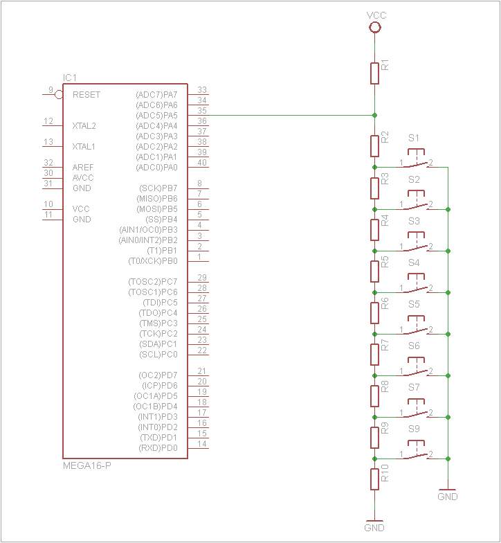

    No sorki, ale coraz większe mega kombinacje widzę. atom1477 toż już jakbym ja miał dawać 30kilogramów rezystorów itp a cały czas miałbym na uwadze oszczędność pinów to zaproponowałbym już takie rozwiązanie, jak poniżej, jesli ktoś usilnie woli wkładać setki pchełek zamiast jednego scalaka PCF ;)
    chyba każdy słyszał i obiło mu się o uszy coś takiego jak klawiaturka analogowa - można podłączyć mnóstwo klawiszy a tylko JEDEN PIN !!!! procka wykorzystać.
    A wtedy jeśli są wolne piny to 8szt przeznaczyć na 8 diod LED. A jeśli nadal mało pinów to nadal będę polecał albo PCF8574 (8-bitowy expanderek) tylko 2 piny do obsługi bo już INT nie będzie potrzebny albo jakiś rejestr przesuwny np 74164 - i ze 2-3 piny do obsługi
    No pomyślcie ludziska o tym, że obsługa klawiszy jakiekolwiek by nie były powinna być jak najprostsza w programie całym, żeby mógł wszystko inne robić a nie główne zadanie to obsługa klawiatury.
    Poniżej schemat klawiaturki analogowej, wystarczy tylko dobrać rezystory żeby zrobić odpowiednie dzielniki napięcia a jako źródło odniesienia spokojnie można ustawić za pomocą bitów REFSx jako VCC. Dodam, że klawiszy można spokojnie o wiele więcej podłączyć do takiej klawiaturki, a programowa obsługa znowu PROSTA jak MEGA DRUT !!!
