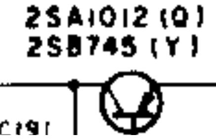

    Piszę temat bo poszukuję sprawdzonego zamiennika dla TIP36C, który siedzi w SUPERSTAR 3900 EFT ...
    Czy ktoś wymieniał już tego TIP'a w tym radiu ???

    SQ4O napisał :
    odpowiedź dla twojego pytania przed edycją ... tkwi w załączniku ...
    Wstaw dowolny tranzystor PNP o Ic około 5A o po kłopocie.
    Ten TIP-36C to i tak inny (zamiennik) tranzystor niż w oryginale.
    Oryginał to :
    Zamiennik TIP'a 36C w SS-3900EFT
    Podmianki na inne Tranzystory (zgodne ze schematem) to "pikuś" a właściwie głównie dopasowanie mechaniczne jest bardziej wskazane. :cry:
    BD250 jest bardzo dobrym pomysłem.

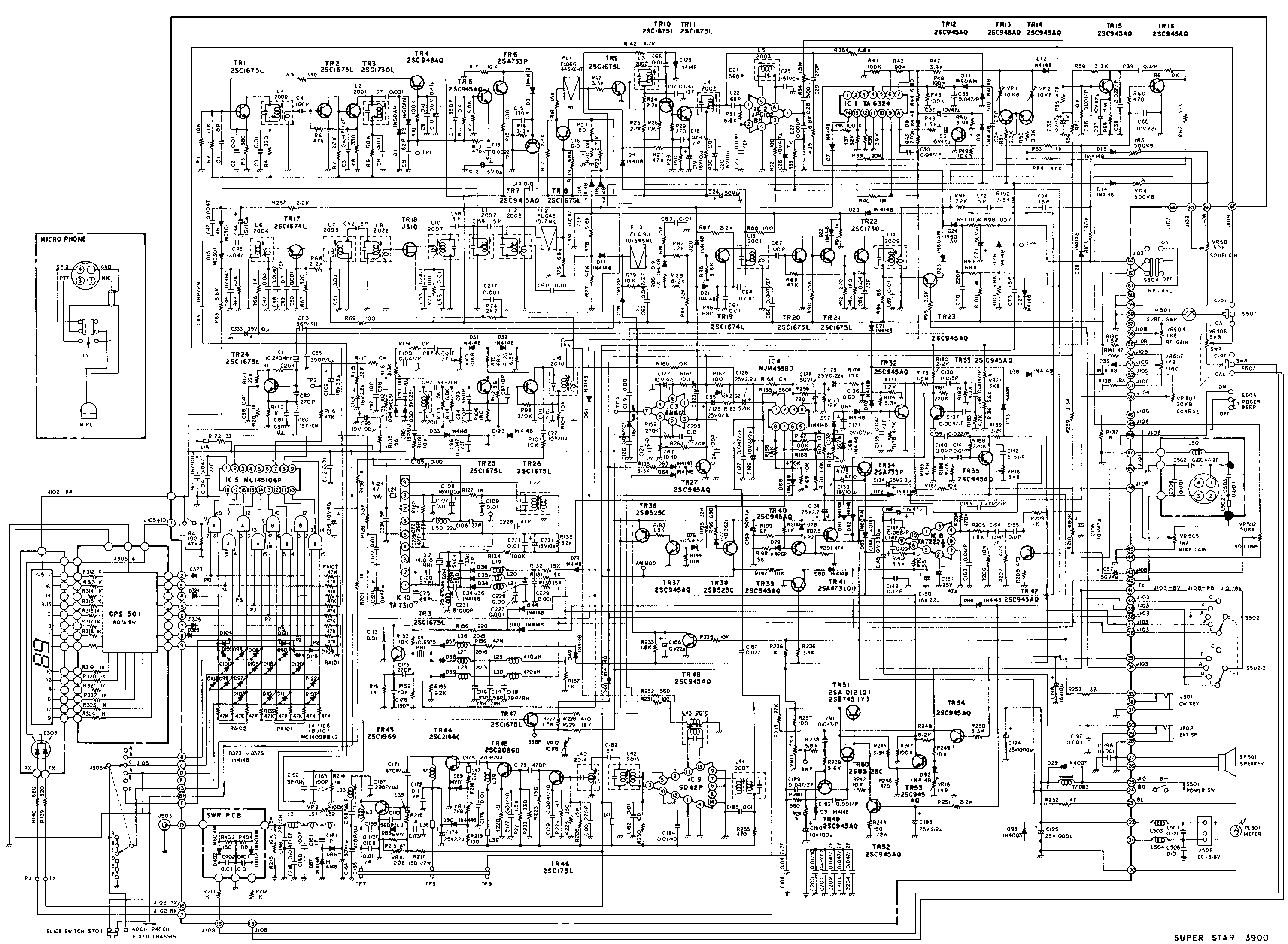

    SQ4O napisał:
    Nie mam jeszcze schematu - ten TIP nie ma czegoś wspólnego z zasilaniem końcówek mocy ???
    Proszę schemat SS-3900.

    Ten schemat jest do 3900 a ja posiadam 3900 EFT, który opart jest o płytę RANGER'a ...
