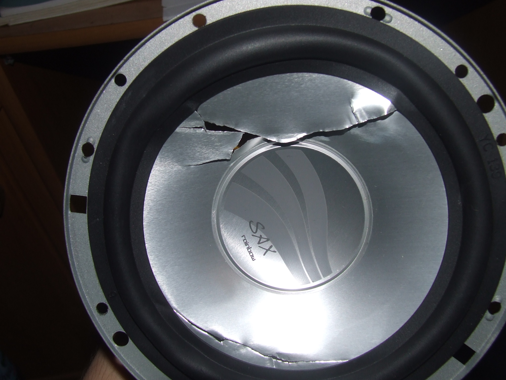

    Tak wygląda Rainbow który dostał około 100 Wat RMS (to nie jest uszkodzenie przez czynniki zewnętrzne).

    williams
    Poziom 30  
    Alu nie wytrzymało...
    Cóż z tego że mega, ultra, lekka membrana
    Już wolę powlekany papier :D
  • #13 8117994
    Grzegorz Siemienowicz
    Poziom 36  
    Prawdopodobnie gdyby membrana była ukształtowana tak jak np. w Canton QS to by nic się nie stało gdyż kształt sferyczny dobrze rozkłada naprężenia. Niestety głębokie przetłoczenia membran powodują znaczną redukcję odporności mechanicznej na naprężenia . :cry:

    No i cóż, że ma nadmiar mocy? Czy w aucie o mocy 500HP "deptał byś podłogę" cały czas?
    No własnie to co przedstawia zdjecie powyzej...
    jeden impuls i bum.
    Boje sie ze tak duzy nadmiar mocy "zabije " te głosniki....
