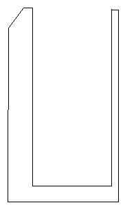

    Klucz pewnie nie będzie niezastąpiony. Jednak nigdzie nie idzie odszukać fotek z zasadą pracy tych zatrzasków. Nie masz tam może jakiś rysunków?
  • #5 8122185
    marac
    Dość schematyczny rysunek, ale piszę z domu i rysuję z pamięci. Mam nadzieję że sobie poradzisz.

    ok, i prawa strona wpycha zatrzask do wewnątrz, a lewa wygina go w bok?
    #7 8122789
    marac
    Tak, prawa do tyłu (wąska), lewa (szeroka) w na zewnątrz. Szerokość dopasuj sobie po szczelinach.
