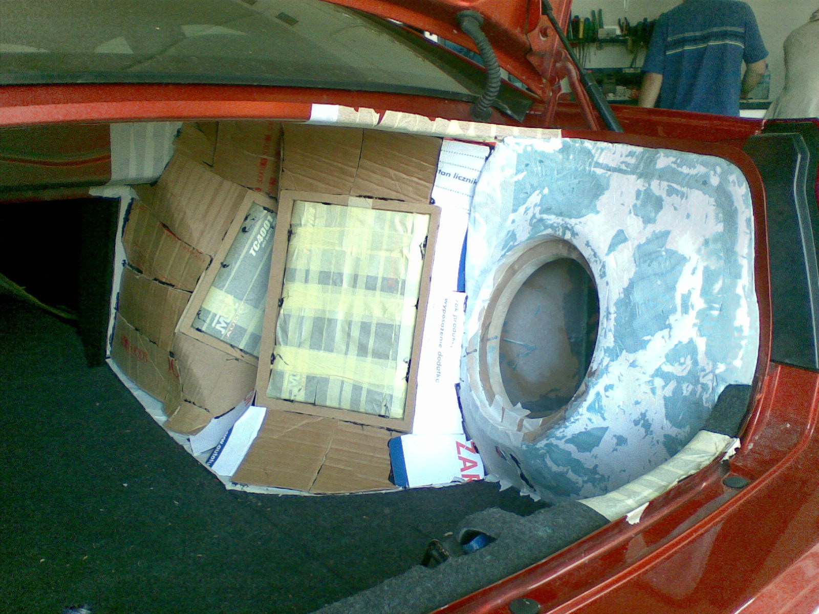

Witam serdecznie.
Od dłuższego czasu nie potrafię się uporać z ukończeniem zabudowy w mojej civic 6gen hb.
Na tą chwilę stanąłem na podłodze z mdfu 16mm w której ładnie wkomponowałem wzmacniacz...i od tego momentu zaczęły się większe lub mniejsze problem które dotyczą wykonania zabudowy z żywicy w boczku bagażnika.
Dziś już się tak wkur@#$%^& że wszystko poleciało przez balkon:)...etapy które dotychczas dokonywałem:
1.zdjęcie boczka
2.wyłożenie boczka masą solną ( to mój super pomysł)
3.parę warstw żywicy z włoknem na wnękę
4 dołożenie dołu obudowy i frontu z mdfu
I teraz problemy.
1. Kształt boczka moge ładnie ściagnąć ale nie wiem jak wymodelować ścianki które wychodzą już poza wnękę boczka i idą w stronę frontu, próbowałem usztywnić front który mam w postaci pierścienia ale gdy łaczyłem pierścień z żywicą która już jest we wnęce to za cholere nie potrafiłem wymodelować takich ścianek jakie chciałem...
2. Kolejnym problemem jest schnięcie żywicy, żywice kupiłem w sklepie żeglarskim, utwardzacz miałem taki czerwony w tubce i pomimo że daje bardzo dużo utwardzacza żywica mega długo schnie i robią sie problemy w postaci pęcherzy powietrza...
Kombinowałem już na wiele sposobów ale już motywacja mi się kończy:/
Macie jakiś pomysł z czego najlepiej zrobić formę, w jaki sposób można szybko i prosto wymodelować kształt zabudowy, szczególnie ścianki które już nie są we wnęce...
Boczek wygładą tak:
http://www.auto-jar.pl/pics/4514_big.jpg
Z tym że to prawy boczek a ja zabudowę robie w lewym nieco głebszym boczku...
Mniej więcej chodzi mki o coś takiego, no może troszkę inny front, bardziej pierścień
http://www.zabudowycaraudio.pl/dane/projekty/zdjecia/hondapreludev5/hondapreludev3.jpg
Z góry serdeczne dzięki!!
