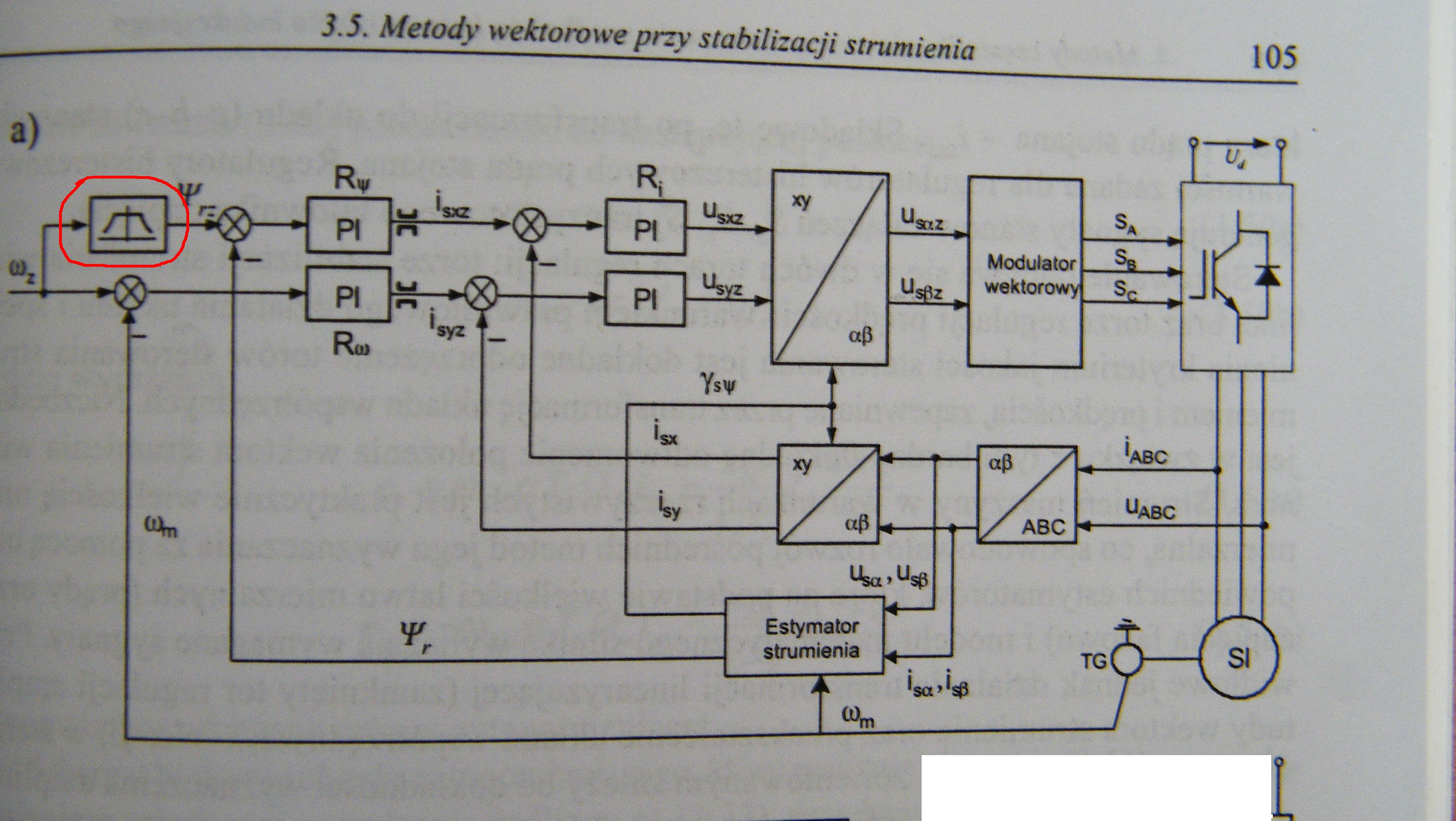

blok zaznaczony na rysunku
mikcom20 26 Maj 2010 00:16 906 1
  • #1 8117963
    mikcom20
    na rysunku zaznaczyłem jeden bloczek. Chciałbym się dowiedzieć co to jest za blok i jak (czym?) zastąpić go w simulinku.? Czy jest to blok zadawania prędkości kątowj (omega)?
  • #2 8118293
    fiedo
    Ja osobiście pierwszy raz widzę taki blok. Ale poszukałem i spójrz!
    Link
    strona 20-23
    (patrzyłem tylko na obrazki, ale może coś tam jest napisane na ten temat)
    Służy do osłabienia strumienia
    Adrian
