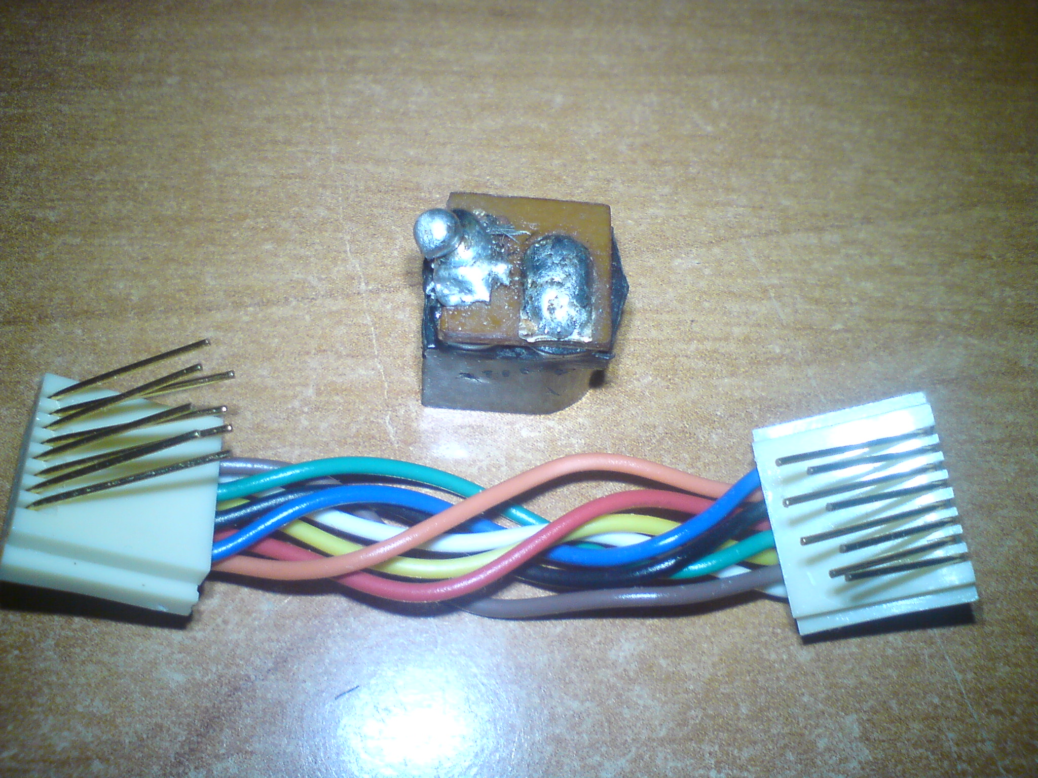

    Mam łącznik rj45 (link jak to wygląda:
    http://u3d.pl/data/gfx/pictures/medium/3/1/4413_1.jpg)
    i mam drugi łącznik rj z wejściem na zasilanie( link jak to wygląda:
    http://img294.imageshack.us/img294/7339/dsc05627xx.jpg).
    Mam problem iż ten z wejściem zasilania się zepsuł i chcę przerobić ten bez zasilacza na łącznik z wejściem na zasilacz.
    Poniżej podaje linki do zdjęć:
    http://img30.imageshack.us/img30/8075/dsc05625w.jpg
    http://img534.imageshack.us/img534/43/dsc05626f.jpg
    Dziękuję z góry za pomoc.

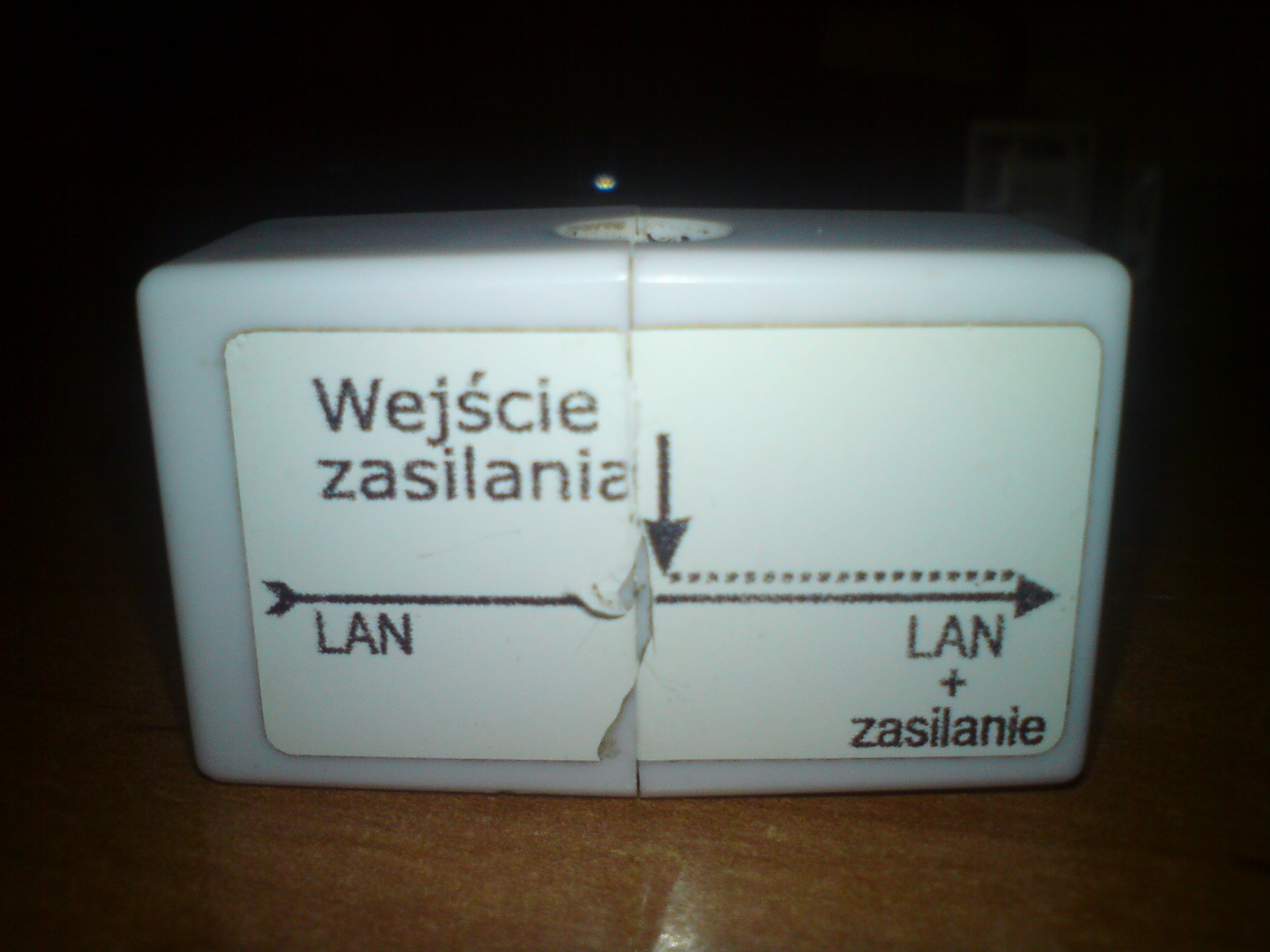

    chodzi Tobie o PoE (Power over Ethernet). poczytaj sobie chociażby na wiki [url=http://en.wikipedia.org/wiki/Power_over_Ethernet]
    a w skrócie to jak masz koncówkę RJ:
    Łacznik rj45 z wejsciem zasilania.
    to do pinów 4 i 5 podłączasz + a do 7 i 8 -
    oczywiście działa to tylko dla Ethernetu 10/100Mbs
    a i zasilanie podłączasz po stronie urządzenia a nie switcha/routera/komputera!!!
    bo w przeciwnym razie możesz uszkodzić urządzenie
    btw do czego to ma służyć?

    (http://img294.imageshack.us/img294/7339/dsc05627xx.jpg) chce taki rozgaleznik zrobic bo to taki mi jest potrzebny.
    obudowa jest od tego rozgaleznika co mialem ale sie popsul i chce zrobic go na nowo. A piny przy wtyczkach mam dobrze podlonczone tylko nie wiem jak podloczyc gniazdo zasilajace do tych kabli tak jak bylo.

    O to chodzi ze w tym starym byly kabelki poprzerywane i nie zabardzo wiem ktory gdzie idzie
