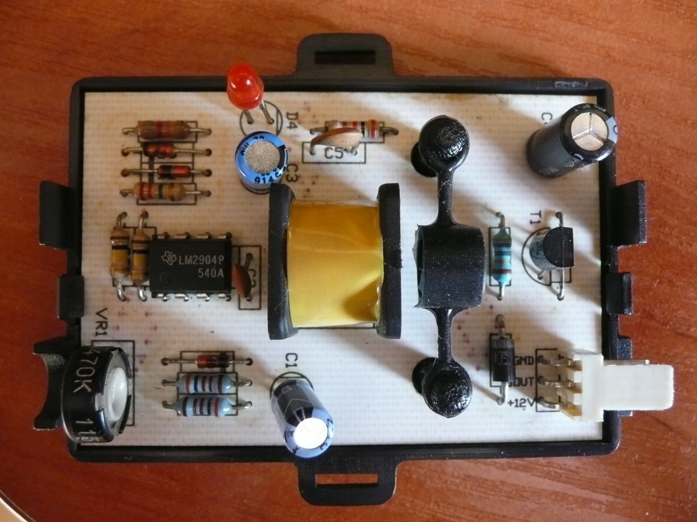

    Witam. Niedawno zakupiłem samochód i znalazłem pod bezpiecznikami taki oto układ zamknięty w małej obudowie. Czy ktoś wie może do czego ten układ służy? W samochodzie jest on podłączony ale nie ma na wejściu 12V, dlatego spróbowałem go zasilić w domu i podczas gdy rusza się gumką zaczyna mrugać czerwona dioda, ciekawi mnie co to może być, ale jestem zielony w tych sprawach. podejrzewam że może to być coś związane z alarmem ale nie jestem pewien. Jeśli ktoś miał do czynienia z czymś takim to proszę o pomoc.
    Poniżej zdjęcie tego układu:
    Tajemniczy układ na LM2904P

    Kolega sam sobie odpowiedział-czujnik udarowy,zasilanie zapewne pojawia się po uzbrojeniu alarmu.
