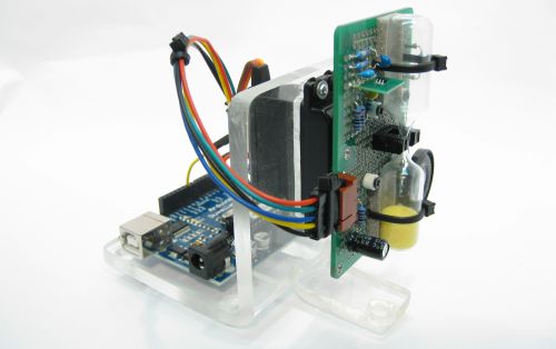

Urządzenie o nazwie USB Hourglass składa się z prawdziwej klepsydry, mechanizmu obrotowego oraz wiązki światła przechodzącej przez środek klepsydry I służącej do mierzenia ilości spadającego piasku. Do zasilania i jednocześnie połączenia z komputerem służy port USB. Ilość światła, jaka pada na detektor pozwala mikrokontrolerowi określić, kiedy klepsydrę należy odwrócić. Urządzenie można wykorzystać do generowania liczb losowych gdyż poziomy światła zamieniane na postać cyfrową są wysyłane kablem USB do komputera. Na stronie projektu znajduje się także film pokazujący działanie klepsydry.
