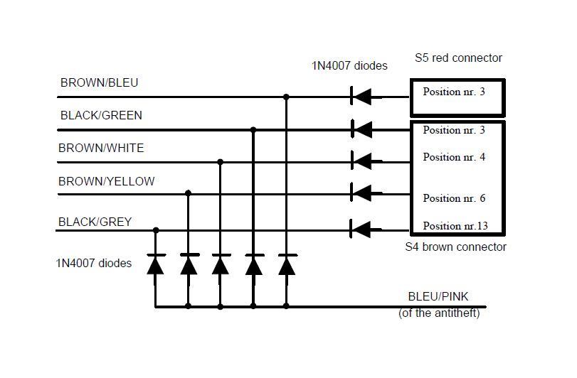

    Nie rozumiem tylko jednej kwestii a mianowicie podpięcia kierunkowskazów.
    Trafiłem na post kolegi norberta.s, w którym pisze, że cyt ''Przewodów kierunkowskazów jest sześć, każdy osobno i potrzeba do ich podpięcia 12 diód.'' Niby wszystko jasne ale pierwszy raz spotykam się z taką sytuacją (zawsze dwa przewody) i nie wiem jak to zrobić
    Może ktoś z kolegów ma jakiś schemacik lub może mi to bardziej szczegółowo opisać, zaoszczędzi mi to pracy i nerwów.
    Dziękuję za wszelką pomoc.

    Każda żarówka zasilana jest osobnym wyjściem z modułu sterującego, potrzeba 12 diód: 6 na przecięcie kabli do każdej żarówki a 6 następnych (po 3 na stronę) do odseparowania obwodów kierunkowskazów. Zasilaniem kierunków z alarmu wpinamy się między wlutowaną diodę a żarówkę

    Czy to jest na zasadzie krańcówek np. w polo ???( rysunek od polo ale zasada ta sama? ) Czy ułożenie diód jest tu właściwe ?

    Tak, jeśli moduł po prawej traktujemy jako sterownik świateł, na lewo wyjścia na kierunki a kabel u dołu zasilanie kierunków z alarmu

    Dostałem odpowiedź na maila cyt ''Diody w odwrotnym kierunku i będzie ok (bo mają puszczać plusa ) Więc które ułożenie diód ??? Te które jest na rysunku czy mam wszystkie diody odwrócić ???

    Spec od samochodów
