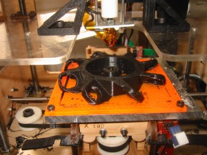

    Koło z pleasantsoftware.com zostało wykonane z tworzywa sztucznego (ABS). Wydrukowanie centralnej części koła zajęło maszynie godzinę i 26 minut. Później proces drukowania został celowo spowolniony do 20 mm/s aby uchwyty na łożyska wykonane były z wysoką precyzją. Po wydrukowaniu część należało wyczyścić i pozbyć się niedoskonałości. Biorąc pod uwagę złożoność elementu efekt działania maszyny jest zadowalający.

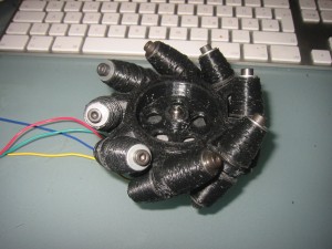

    Następnie drukarka 3D otrzymała nowe zadanie. Należało wydrukować rolki koła. Potrzeba było 8 rolek. Po zaprojektowaniu jednej rolki użyto w programie narzędzia „Powiel” aby zaoszczędzić czasu. Wydrukowanie 9 rolek zajęło około godzinę i 10 minut. Całkowity czas drukowania (plus części zapasowe) wyniósł niecałe 4 godziny.
    Podczas montażu użyte zostały po dwie podkładki z obu stron każdego łożyska. Podkładki mają za zadanie zwiększenie dystansu i sprawniejszą pracę koła.
