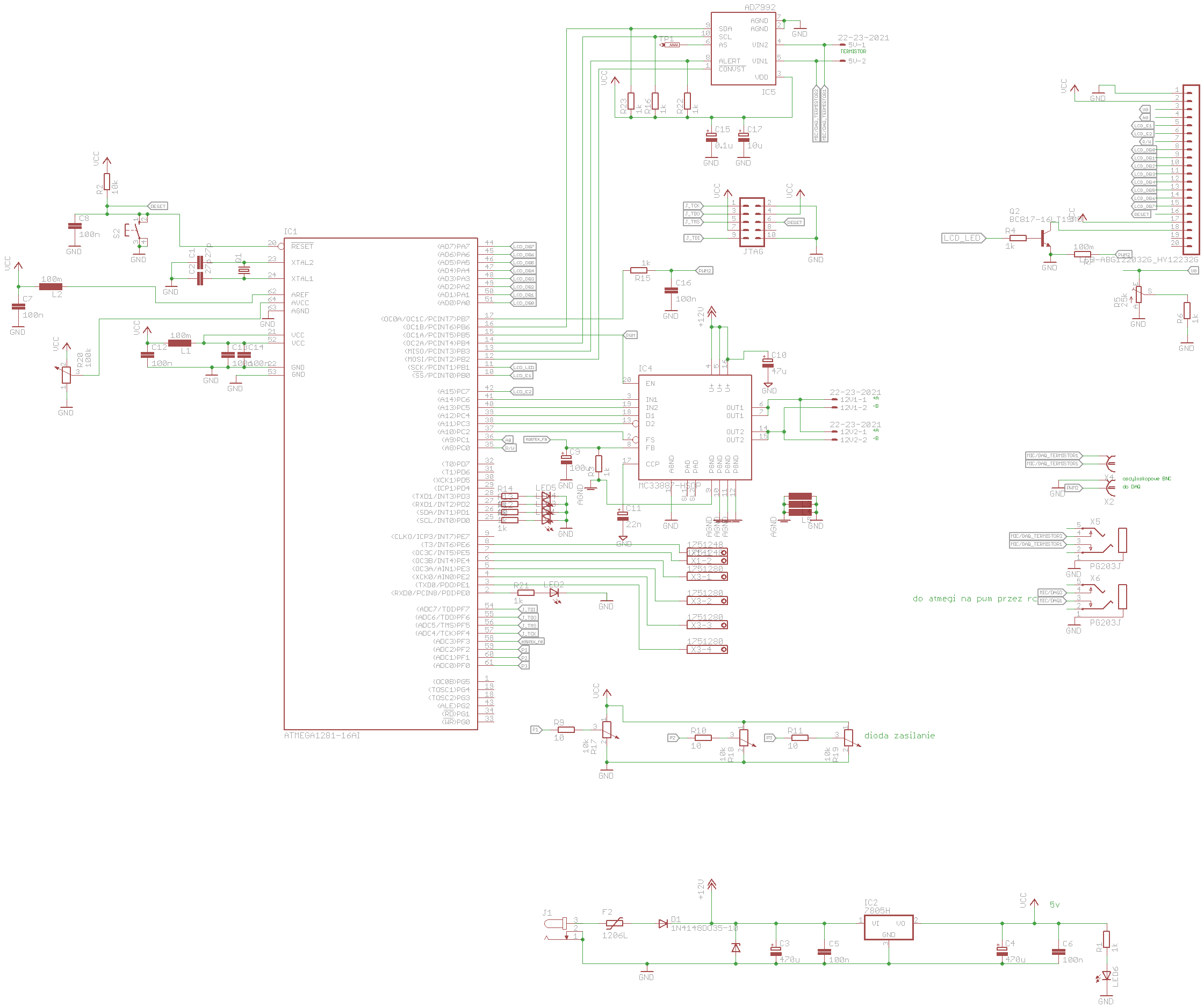

    witam,
    jest to schemat regulatora temeratury
    głównie chodzi mi o sprawdzenie podłączenia mostkaH(MC33887), który służy do łączania wiatraka po przekroczeniu okreslonej temp.
    Czy istnieje jakaś biblioteka do eagla jackami stereo i gniazdami labolatoryjnymi?
    Proszę o sprawdzenie schematu -regulator temperatury
    dziekuję za pomoc

    Witaj,
    z tego co widzę to podłączenie narysowałeś poprawnie.

    Nie pomyliłeś przypadkiem AVCC z AREF w Mega128?
  • #5 8138441
    pilot230
    racja dzieki:-)
