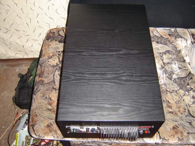

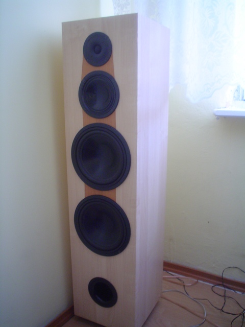

    screammm MNIAM !!.Trafiłes w mój gust !!.CUUUUDO :).Właśnie na takie kolumny zbieram kase... Czy użyłęś w niej ARN226/07/... ? czy to zwykła ARN226/03?
  • #13 815474
    screammm
    dzieki :D dalem 226/07/4 ale daja nieziemsko mieszkam na 4pietrze a na parterze sie pluja ze glosno :lol:

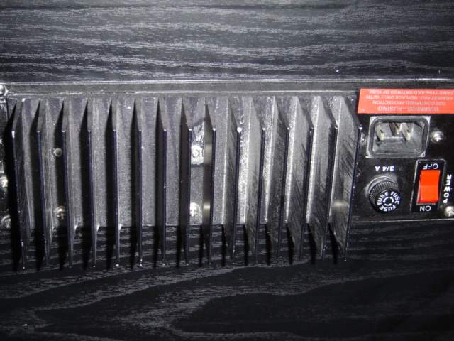

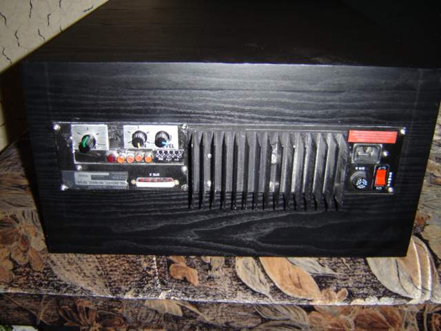

  • #21 903413
    ALTON
    Deamon :) - MNIAM :).Śliczniutkie ;).WIdze masz zestaw niczego sobie...na REVELAND-zie jest ten sub ? :)
  • #22 903541
    Deamon :)
    Dzieki :) Tak subik jest na Raveland-zie.caly zestaw mial byc na tesli ale jakos chcialem wyprobowac ten glosnik i musze powiedziec ze spisuje sie super. Jak chyba zauwazyles glosniki w satkach to niestety tez nie tesla a GDWT z altusow 140 ;) ,niestety :( . Ale juz niedlugo sie troszke pozmienia :D planuje w satki wstawic ARV'ke suba wymienic na ARN-226-07 poniewaz ten jest za glosny i przeszkadza innym domownikom,nawet tym z innej klatki :D no i jeszcze planuje troszke zmienic design kolumn glownych bo jak dla mnie sa troszke za kanciate, no i oczywiscie Fornir....
