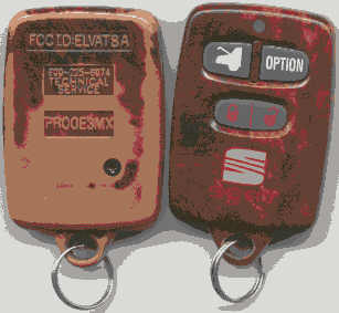

Jak doprogramować pilota w takim alarmie jak na foto
commor 25 Sie 2004 12:03 1676 4
  • #1 812996
    commor
    Poziom 25  
    Niestety nie wiem jaki to alarm dlatego zamieszczam zdjęcia pilota.
    Jeden z tych pilotów chodzi - drugi jakby "wyskoczył" - nie reaguje!
    Znalazłem równiez przełącznik servisowy - tylko nie wiem jak go wykorzystać!
    Z góry dzięki i pozdrawiam!
    commor
    PS. Zainstalowane to cudo jest w 4-5 letnim Seacie Alhambra .

    Jeżśeli przełączysz na tryb serwisowy to samochud zachowyje sie jak by niemil alarmu
    a co do pilatów popytaj ludzi co montuja taki cusie

    commor
    Poziom 25  
    No to właśnie myślałem, że na nich trafię...
    A w trybie serwisowym to nie jest bo drugi pilot (jeszcze 8O ) działa.
    No to tyle pozdrawiam

    W tryb serwisowy wchodzi sie poprzez przytrzymanie tego przycisku który znalazłeś a następnie przełączeniu stacyjki na pozycje II , jak juz rak zrobisz to naciśnij przycisk w tym pilocie który sie "wyprogramował" potem wyłącz zapłon.Powinno działać ale na 100% nie wiem bo nie zna m tego alarmu.

    commor
    Poziom 25  
    Tak na "czuja" - to próbowałem.
    To co odnalazłem to był przełącznik, a nie przycisk więc nie bardzo go można przytrzymać - a jedynie przełączyć w jedną bądź druga pozycję jednakże żadna kombinacja tego przycisku oraz przkręcanej stacyjki nie dawała rezulatatu.
    Czasami tylko syrenka popiszczała raz, dwa do pięciu razy - ale wcisnięcie pilota nie przyniosło jego wprogramowania.
    Niestety
