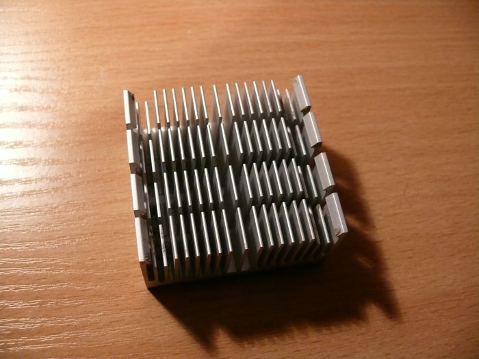

    Mam taki oto radiatorek:
    Leadtek WinFast A360 LE TD (GeForce FX 5700 LE)
    W razie czego znajdę inny - podobny, aby materiału było więcej. Ew. mogę użyć jakiegoś o mniejszej wysokości, bo przy takim będzie to zajmowało strasznie dużo miejsca. Mam kilka archaicznych płyt głównych, więc coś się znajdzie.
    Teraz moje pytanie jest takie: pociąć go na małe kawałki i umieścić na kościach pamięci, smarując je uprzednio pastą termoprzewodzącą? Będą się trzymać na samej paście, czy zamocować je w jakiś dodatkowy sposób? Wiem, że to laickie pytania ale to moje początki, jeśli chodzi o overclocking.

    #8 8135080
    neophyte
    Zamocować najlepiej na termoprzewodzącej taśmie klejącej.
    Można tez na kleju termoprzewodzącym ale potem są problemy z odklejeniem więc polecam taśmę. W ilości jaką potrzebujesz, można ją dostać na portalach aukcyjnych, ewentualnie w sklepach z asortymemtem firmy 3M.
  • #9 8136266
    erigan
    Na prawdę dzięki za rady i za pomoc.
    Pamięci na mojej karcie mają wymiary 10x22mm - mniej-więcej dokładnie tyle samo co "bloczki" na radiatorze, którego zdjęcie pokazywałem w poprzednim poście. Po ładnym pocięciu radiatora będę miał małe radiatorki, jakby stworzone do mojej karty :)
    Co do taśmy, to wybrałem tą z allegro: AKASA TAŚMA KLEJĄCA DWUSTRONNA TERMOPRZEWODZ. - ma wymiary 80x80mm, więc wystarczy aż nad to. Cenowo wypada lepiej niż ta 3M, szczególnie że w tym samym sklepie na allegro kupuję jeszcze pastę termoprzewodzącą i wentylator na procka, więc zaoszczędzę na wysyłce.
