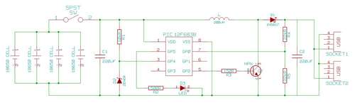

    Autor będąc poza domem przez dłuższy czas, zwykle ładuje swój telefon i odtwarzacz bezpośrednio z własnego laptopa. W ten sposób ma on około 3 – 4 pełne ładowania z baterii laptopa i nie musi nosić ze sobą ładowarek. Noszenie wszędzie ze sobą laptopa jedynie w celu ładowania innych urządzeń to jego zdaniem lekka przesada.
    Słyszał on wcześniej o urządzeniu „Minty Boost” które służyć miało do zasilania urządzeń USB prosto z baterii paluszkowych (AA). Po tym jak zrobił to urządzenie przekonał się że „Minty Boost” nie spełnia jego wymagań. Wydajność prądowa była po prostu za mała (dwa akumulatorki 2000mAh wystarczyły jedynie na połowiczne naładowanie telefonu).
    Postanowił więc połączyć wysoką pojemność baterii laptopa z przenośnością „Minty Boost” i stworzyć własną ładowarkę urządzeń USB.
    Przenośna ładowarka USB na baterie
    Urządzenie działa na zasadzie przetwornicy podwyższającej napięcie. Mikroprocesor (w tym wypadku PIC firmy Microchip) oraz kilka akumulatorków litowo-jonowych są głównymi elementami urządzenia. Ogniwa litowo-jonowe można wyjąć ze starej, niepotrzebnej baterii od laptopa lub też zamówić na dowolnym portalu aukcyjnym.
    Urządzenie zwiększa napięcie wyjściowe z 3.2 V do 5V (napięcie ładowania USB). W tym konkretnym urządzeniu użyto 4 ogniw połączonych równolegle. Należy pamiętać również o użyciu dławika o indukcyjności nie mniejszej niż 200uH. Autor nawinąłem własny dławik obliczając mniej więcej potrzebną ilości zwoi przy pomocy internetowego kalkulatora indukcyjności.
    Należy również pamiętać, iż niektóre urządzenia nie pozwolą na ładowanie urządzenia jeżeli nie podłączymy rezystorów pomiędzy porty przesyłowe USB. Do takich urządzeń należą miedzy innymi iPhone oraz inne produkty z rodziny Apple, a także telefony marki Motorola.

  • #4 12822541
    david422
    A gdybym chciał zamiast 4 ogniw użyć 6 (bo akurat tyle mam), to przeszkadzało by to w czymś?
  • #5 12824037
    Gonza
    Nie będzie w niczym przeszkadzać, ładowarka podziała po prostu dłużej na większym zestawie ogniw LiIon.
