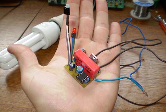

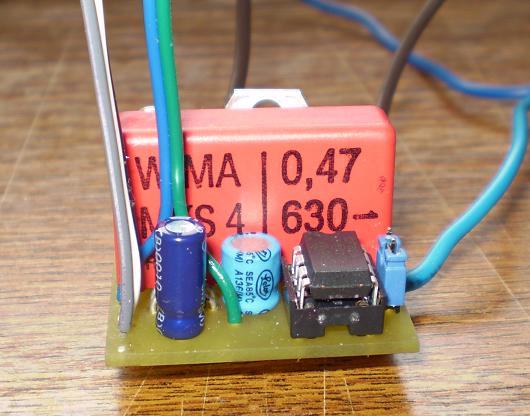

    Trax z elektronika.ba zaprojektował i skonstruował kolejną wersję sterownika świateł sterowanego za pomocą pilota IR. Wzorował się on na jego pierwszej wersji urządzenia. Zdecydował się na przeprojektowanie układu ze względu na wszechobecny napływ żarówek energooszczędnych. Tym właśnie różni się nowa wersja od starej – obsługuje nowy typ żarówek, ale za to nie posiada funkcji ściemniania światła. Ściemnianie nie jest możliwe ponieważ lampki fluoroscencyjne posiadają własną integralna elektronikę odpowiedzialną za wysterowanie lampki. Elementem kontrolującym całego urządzenia jest optotriak MOC3043 oraz triak np. BTA16. Elementy te pozwalają nam na włączanie i wyłączanie wielu różnych obciążeń np. silniki, światła, grzałki, komputery.
    Możliwości urządzenia:
    -sterowanie dwoma niezależnymi urządzeniami za pomocą pilota lub przełącznika ściennego
    -podwójne naciśnięcie przycisku steruje drugim kanałem B
    -uczenie się kodów pilota w standardzie RC5 i NEC
    -dwa tryby pracy : włącz/wyłącz lub przełącz
    -kontroler przechodzi w tryb uśpienia po 2 minutach
    Sterownik świateł na podczerwień

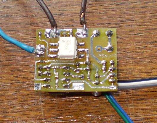

    W przypadku gdy urządzenie ma być używane do sterowania światłami, może zostać podłączone do istniejącej instalacji elektrycznej bez większych zmian w okablowaniu. Urządzenie zwykle montuje się w puszcze, która zwykle umieszczona jest nad przełącznikiem świateł. Aby prawidłowo podłączyć sterownik do instalacji elektrycznej należy skorzystać ze schematu urządzenia. Jeżeli konstrukcja zostanie podłączona do sieci w sposób nieprawidłowy istnieje duże ryzyko spalenia mikroprocesora a nawet powstania pożaru.

  • #11 8148798
    winek0
    lucastg napisał:
    Witam mam prośbę może ktoś wstawić obraz płytki w pdf lub wysłać na maila bo mam problemy z wyskalowaniem tego do właściwych rozmiarów , bede bardzo wdzięczny . A projekcik się podoba i to bardzo
    Proszę bardzo w formacie doc.
