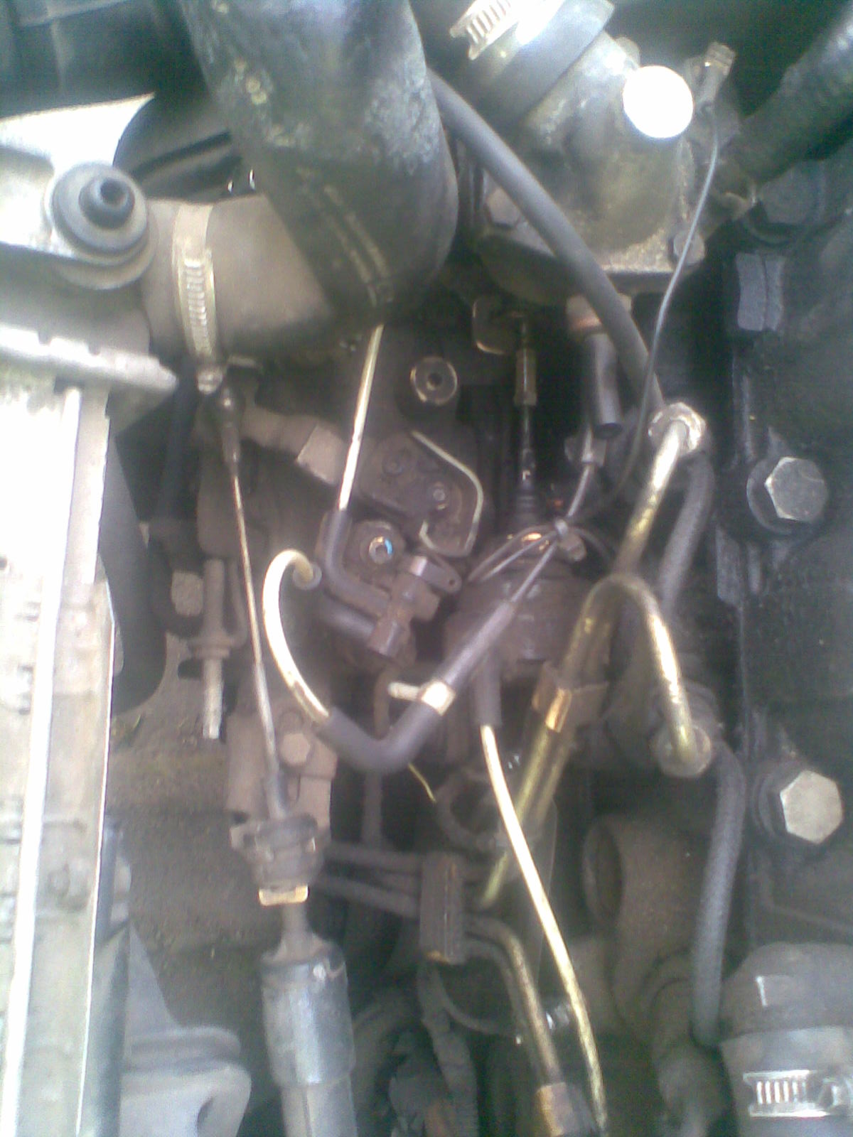

    Witam. W ogóle, to wężyki /te cienkie/ od pompy podciśnienia do pompki na pompie wtryskowej i do termostatu, moim zdaniem, są niewłaściwie podłączone. mam wrażenie, że jest to też przyczyna, że nie mogę ustawić wolnych obrotów na zimnym silniku.Może ma ktoś fotkę jak właściwie powinny być podłączone te wężyki. Ohttps://obrazki.elektroda.pl/47_1276763777.jpgpel Astra 1,7d 1993, silnik oplowski.http://obrazki.elehttps://obrazki.elektroda.pl/29_1276763778.jpgktroda.net/25_1276763777.jpgOpel Astra 1,7d 1993r.- słabe wspomaganie hamowania. Opel Astra 1,7d 1993r.- słabe wspomaganie hamowania. Opel Astra 1,7d 1993r.- słabe wspomaganie hamowania. .Pozdrawiam

    Masz te podciśnienia źle podłączone. Z wakupompy wężyk do trójnika pomiędzy zaworem termicznym, a mechanicznym przy dźwigni nastawnika, z zaworu termicznego do siłownika na pompie (podnosi obroty biegu jałowego na zimnym silniku), a z zaworu mechanicznego do egr

    Witam, dziękuję za opis podłączenia podciśnień. Hamulce są już OK! Nadal jednak pozostaje sprawa podciśnień. Połączyłem rurki według Twojego opisu i nadal nie ma oczekiwanego efektu tzn. nie ma reakcji podczas regulacji obrotów. Siłownik na pompie wtryskowej nie reaguje. Niemożna regulować ani na zimnym ani na ciepłym. Siłownik reaguje jedynie kiedy do niego podłączę rurkę bezpośrednio z pompy vacu i przygazuję , wtedy trzpień siłownika jest wciągany i spadają obroty. Przy właściwym podłączeniu podciśnień zatykanie rurki odłączonej od egr-a nie wywołuje jakichkolwiek reakcji. Nie wiem jak pracuje zawór termiczny? Czy na zimnym jest zatkany, a po nagrzaniu przrepuszcza? Jaką rolę przy regulacji obrotów spełniają ograniczniki dżwigni z linką "gazu". W tej chwili obroty reguluję na słuch optymalnie,ale tak nie może być mimo wieku samochodu . Pozdrawiam.

    Widziałem dziś na szybko taki silniczek u znajomego. Co ciekawe zaraz po odpaleniu auta (na zimnym) zdjąłem wężyk z zaworu termicznego i przepuszczał znaczy był otwarty. Ale obroty ładnie się podniosły w górę (po zdjęciu wężyka). Z tego wynika, że zawór powinien się otworzyć dopiero na ciepłym (co obniża obroty biegu jałowego jak jest gorący).Także u niego też do wymiany, wyraźnie silnik się męczył po odpaleniu ( za niskie obroty).Ten poziomy zawór do regulacji obr (widoczny na pierwszym zdjęciu) na zimnym gdy nie ma podciśnienia jest wypuszczony skrajnie w lewo (pewnie sprężyna). JAk podłączysz podciśnienie cofnie się w prawo i zmniejszy obroty.

    Witam. dziękuję za opis o to mi chodziło. Ale jeżeli zawór termiczny jest otwarty to siłownik powinien zadziałać, bo jak pisałem bezpośrednie podłączenie z vacu do siłownika ,jest reakcja i obroty spadają.OK! W związku z tym podejrzewam, że może to być brak szczelności na złączkach rurek podciśnienia. Dzisiaj pouszczelniam ten układ i wtedy sprawdzę co i jak i oczywiście dam o tym znać tutaj . Puki co pozdrawiam.

    Uszczelniłem wszystkie połączenia rurek podciśnienia/paski zaciskowe/ i nadal układ nie działa, ale kiedy złączyłę układ pomijając zawór termiczny na termostacie i przygazowałem, trzpień siłownika został wciagnięty i obroty silnika "spadły". Wniosek mój taki-wymienić należy zwór termiczny! Dziękuję pozdrawiam.
