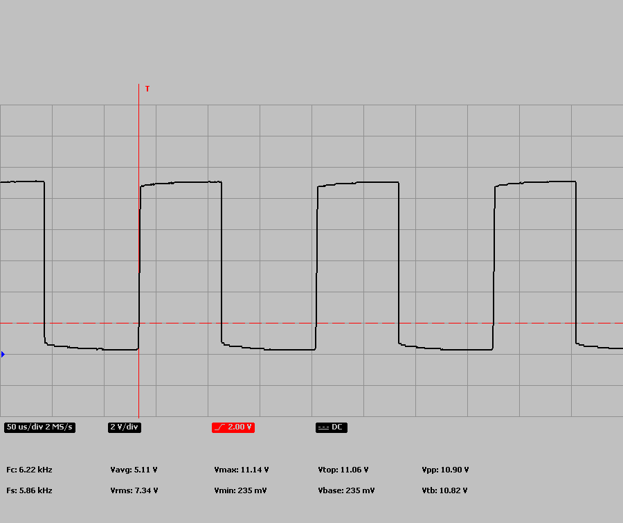

    Zwracam się do kolegów z forum o kontrole poprawności obliczeń oraz rozumowania.
    Kilka dni temu miałem problem ze schematem jak na obrazku
    Czasy otwierania i zamykania mosfeta.
    Kilkudniowe wertowanie google doprowadziło mnie do następujących wniosków.
    Na bramkę tranzystora Q3 płynie prąd 530 uA ((5V-0,7V)/10k om).
    Przy minimalnym wzmocnieniu BC337 odczytanym z noty katalogowe 100 oznacza to maksymalny prąd kolektora na poziomie 53 mA.
    Rozumiem, że w przypadku gdy w układzie nie ma mikroprocesora, lub I/O procesora jest ustawione w stan wysokiej impedancji (czyli jako wejście) to liczymy rezystancję jako suma R8 i R7 ?
    Dalej w zależności od tego czy Q3 zwiera do masy czy nie jest otwarty Q4 lub Q5.
    Rezystancje R11 i R12 w układzie wynoszą 430 om.
    Zatem prąd ładowania/rozładowania bramki mosfeta wynosi (12V-1,7V)/430om=26 mA pomijając oczywiście rezystancję wewnętrzną samej bramki.
    Czas przełączania licząc ze zworu t=RC przyjmując pojemność bramki 40 pF (odczytana maksymalna wartość z DS BS170) wynosi 40x10^-12*430=17 ns.
    Nie wie jak obliczyć straty mocy przy częstotliwości 25kHz.
    Czy te obliczenia mają coś wspólnego z prawdą ?

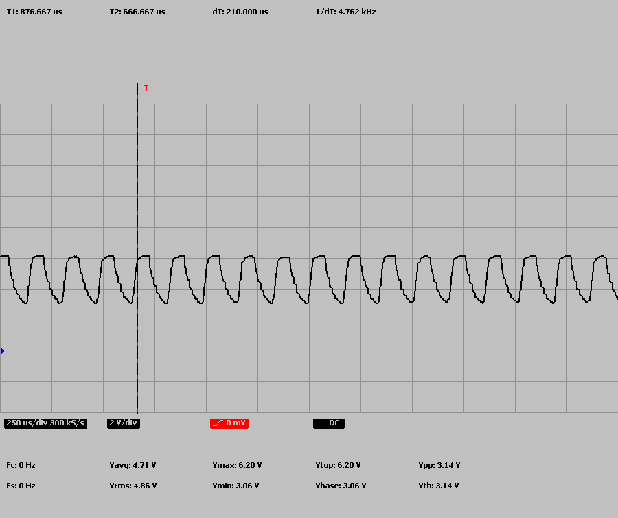

    Moim zdaniem bramka MOSFETA powinna pracować w zakresie napięć 1,7V do 10,3V.
    Załączam oscylogram pracy powyższego układu przy częstotliwości 5,86 kHz na tranzystorze BUZ11. Wypełnienie 50%.
    Albo czegoś nie rozumiem, albo teoria nie pokrywa się z praktyką.
    Czasy otwierania i zamykania mosfeta. Czasy otwierania i zamykania mosfeta.
    Proszę o rady, co z tym zrobić.

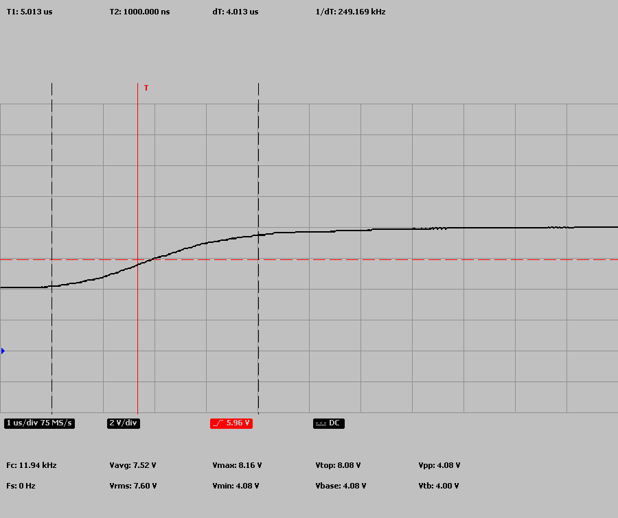

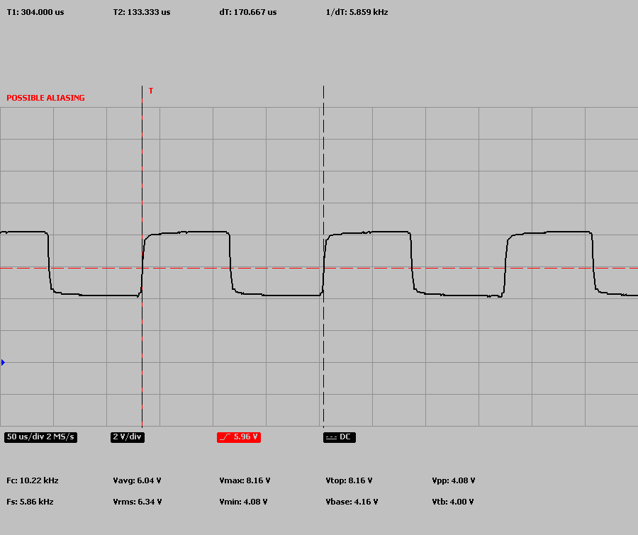

    Według oscyloskopu obecnie na bramce panuje napięcie od 4V do 8V względem masy, a moim zdaniem powinno od 1,7V do 10,3V.
    Według tego samego oscyloskopu czas przejścia od 4V do 8V tra 4 mikrosekundy, a powinien według obliczeń w poście 1 wynosić 17 ns (czyli realnie na tym sprzęcie, który posiadam powiniem widzieć linię pionową).
    Oba zrzuty z oscyloskopu w poście poprzednim.
    Oznacza to, że występują u mnie braki w rozumowaniu lub logicznym myśleniu. Proszę więc o wyprowadzenie mnie z błędu.

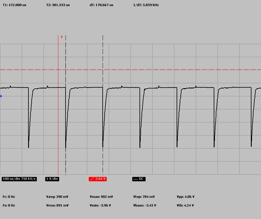

    Sygnał za rezystorem R7
    To poprzednie to był sygnał na bramce mosfeta.
    Kondensator C5 wstawiłem 10nF (103).
  • #18 8128795
  • #19 8128816
    sulfur
    Poziom 24  
    Tak. A podałem Ci ostatni sygnał na bramce Q3. A chciałeś na kolektorze.

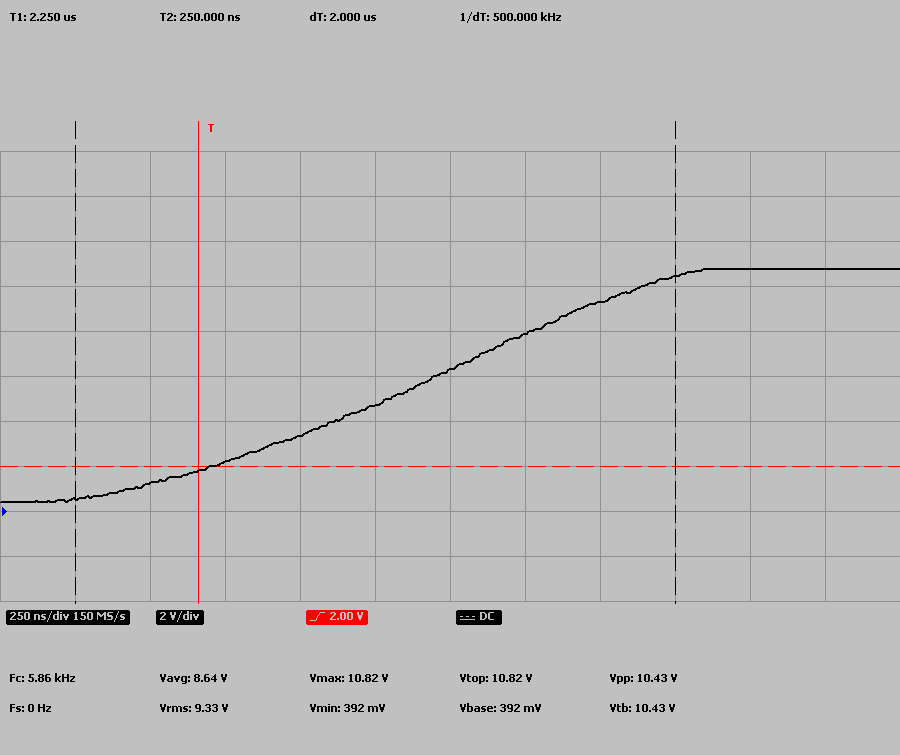

    Pozwolę sobie uzupełnić analizę o oscylogramy napięcia na bramce MOSFETa przy przechodzeniu z L->H i z H->L. wykres przedstawia przebieg "bez obciążenia", czyli bez tranzystora MOSFET w układzie. Dodatkowo w schemacie nie ma kondensatora C5.
    Czas przejścia L->H trwa 2 us
    Czas przejścia H->L trwa 300 ns
    Rozumiem, że zmniejszenie wartości rezystora R9 o połowę spowoduje zmniejszenie czasu propagacji L->H o około połowę (zagadnienie jest mam nadzieje liniowe)?
    Czy można tak przerobić układ, aby czasy on/off były zbliżone ?
    Testy z driverem do MOSFETów przeprowadzę, jak tylko zdobędę jakiś.
