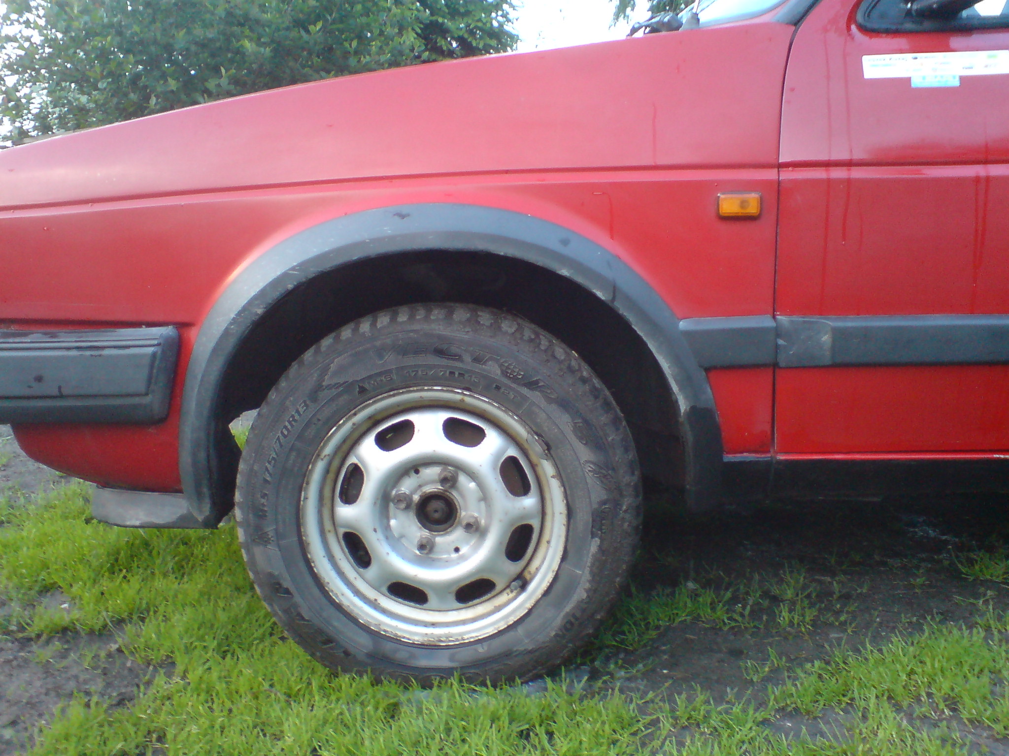

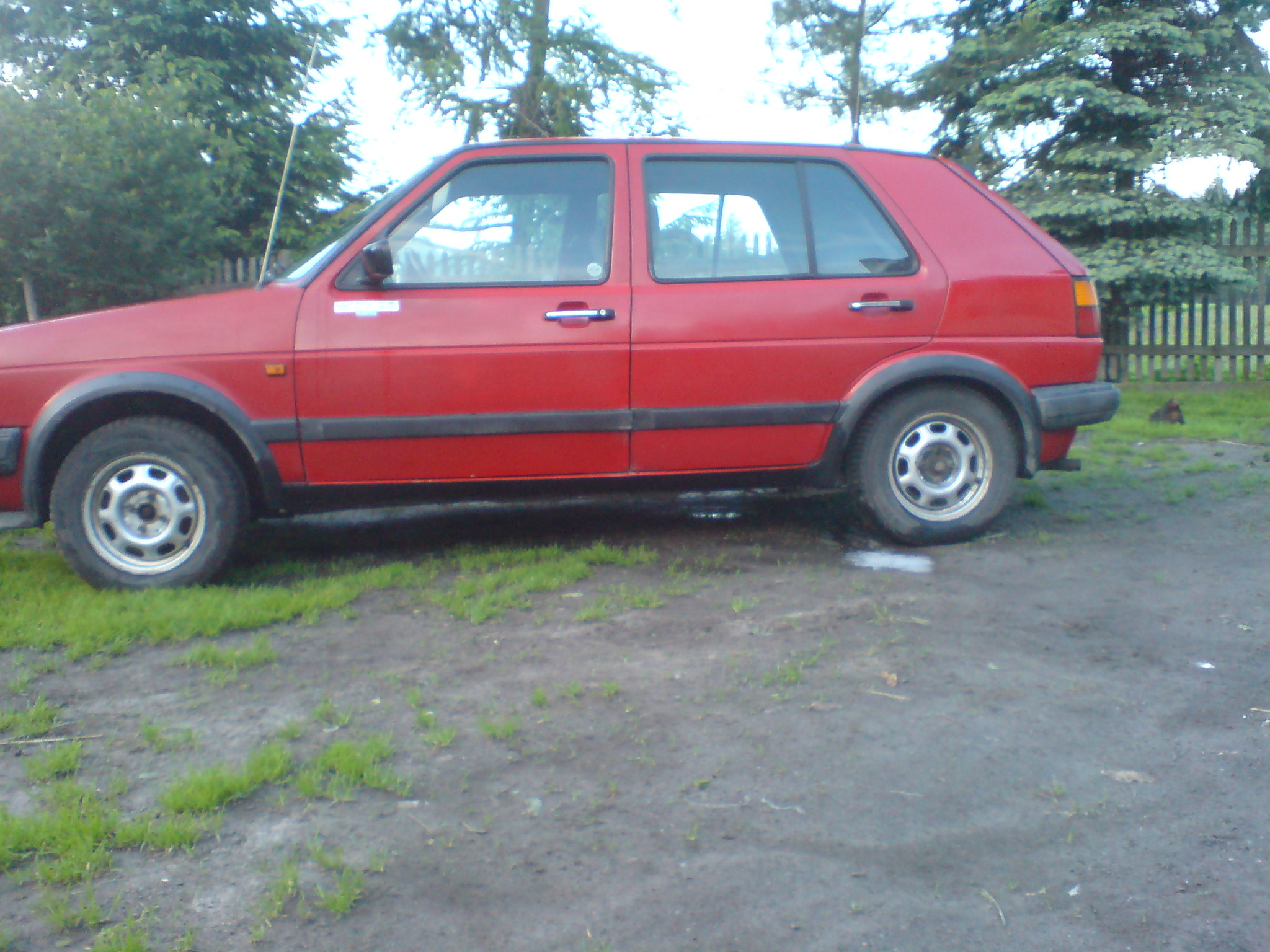

    Witam.Wymieniłem w przodzie amortyzatory wraz ze sprężynami,osłonami i tymi gumami z łożyskami i podniósł mi się przód.Wiem to normalne,ale chciałem żeby tył też był taki sam więc na początek wymieniłem sprężyny w tyle bo na amorki brakło mi kasy ale efekt jest taki jak na zdjęciach.Co możecie mi poradzić na to?

    ociz
    Przód masz za wysoko, sprężyny nie od tego silnika, pewnie od diesla albo 1,3 bo są sporo cięższe.

    młody2066
    Kupowałem sprężyny u znajomego i mowił że na pewno to są do tego modelu.Ten tył jest za nisko.Dziennie widzę tyle golfów i patrze na wszystkie i mają tył dużo wyżej niż ja.

    ociz
    No to kiepskie sprężyny na tył kupiłeś, albo zapomniałeś trupa teściowej z bagażnika wyjąć.
  • #5 8128322
    młody2066
    Wymieniłem tylko sprężyny w tyle nic więcej,czy to może mieć jakiś wpływ?Sprężyny raczej dobre.Jak już pisałem kupowałem to w sklepie u znajomego ichciałem coś fajnego w dobrej cenie więc dał mi to co naj częściej sprzedaje a nie ma reklamacji.

    ociz
    Możesz włożyć gazowe amortyzatory to podniesie go 0,5-1cm, albo sprężyny od szczupaka(Passat B2) ale wtedy bez teściowej w bagażniku nie da się jeździć bo za twardo.

    młody2066
    No jest butla ale akurat przy robieniu zdjęcia była pusta i w baku też prawie pusto.Nie mam chyba tych pudełek.Popatrzę jeszcze.A z pasata nie chcę sprężyn.Chcę żeby to było standartowe.

    młody2066
    Byłem u mechanika z autem i powiedział mi że przód jest ok a że tył siedzi za bardzo.Agwinowane amorki są bardzo drogie?

    ociz
    Zgubiłeś czy rdza go zjadła?
    Da się kupić bez problemu, tu masz nr oryginału "191 512 119 " a tu Topran-a "HP107 362".

    młody2066
    Rdza zjadła.

    młody2066
    Wymieniłem w tyle amortyzatory tak że powinno być ok a jednak ten przód jest wyżej.Jaka jest szansa na to że ten przód się dopracuje i opadnie?Bo przyszlo mi na myśl że można by je obciąć te sprężyny.Słyszałem że to robią.
