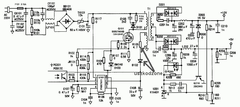

    posiadam monitor 22 calowy z taką przypadłością, że przetwornica nie ma dostatecznej mocy, by wysterować pozostałe podzespoły monitora, po prostu "dławi się". Zrealizowana jet na układzie LAF0001, który zamieniałem na FAN7601 i bez zmian. Dodam, że kondensatory są w porządku, zarówno po stronie pierwotnej jak i wtórnej zasilacza. Wystarczy, że odłączę gałąź 5V i podłącze zewnętrzne 5V a monitor startuje normalnie. Pobór prądu dla tej gałęzi to zaledwie 0,2A więc nie wiem czego się czepić. Może ktoś z kolegów miał podobną przypadłość?

    Jeśli układ jest taki jak w linku - Sprawdź dokładnie R111.
    Ostatnio też miałem takie uszkodzenie przetwornicy przy zwiększeniu obciążenia wyłączała się. Przyczyną okazał się kondensator główny (ten na 400V).

    Sprawdziłem ten rezystor, nawet go podmieniłem na 4,7Ω. Nie dało to żądnego rezultatu. Po wymianie kondensatora 33µF w gałęzi podtrzymania zasilania transoptora, monitor się uruchamia, ale strasznie grzeje się radiator od tranzystora kluczującego mos-fet. Muszę dokładnie przysiąść do naprawy. Dodam jeszcze, że wcześniej był uszkodzona dioda w szeregu z rezystorkiem 4,7Ω. Może transformator jest ubity? Poniższy schemat jest poglądowy, nie mam dostępu do oryginału.

    Ja pisałem o R111 - 0,56om. Ponadto do wymiany transoptor (jak napisał Kolega Lisek), a jeszcze wymieniłbym U201.
