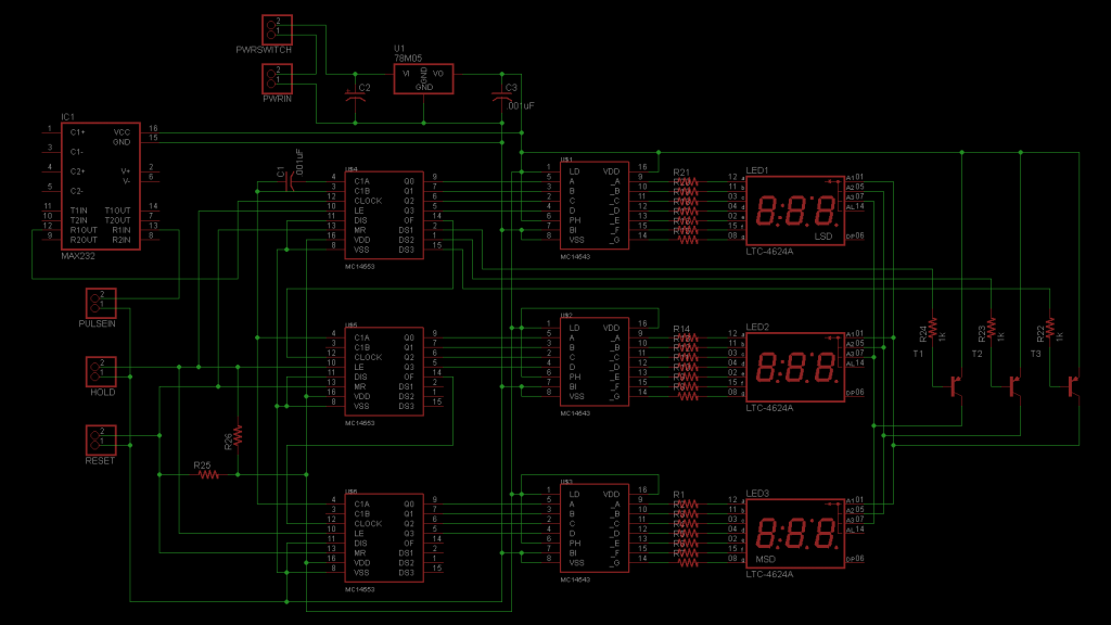

    Josh z Kolorado zbudował ostatnio 9-cio cyfrowy licznik impulsów. Przedstawiam poniżej jego doświadczenia towarzyszące konstruowaniu tego urządzenia.
    Podczas naprawy jednego urządzenia Josh potrzebował licznika impulsów aby sprawdzić system silników krokowych. Silniki nie działały prawidłowo, dlatego należało dokonać inspekcji przesyłu impulsów. Josh zapragnął sprawdzić ile kroków było wysyłanych od urządzenia aby wykonać konkretny liniowy ruch, co pozwoliłoby mu przeprogramowanie systemu według jego własnych upodobań.
    9-cyfrowy licznik impulsów
    Autor projektu znalazł trzycyfrowy licznik binarny MC14453 firmy ‘ON Semiconductor’. Ludzie z ‘ON Semiconductor’ połączyli trzy liczniki z oscylatorem który za pomocą multipleksowania wyświetla 3 cyfry na 7-segmentowym wyświetlaczu LED. Następnie należy połączyć licznik z MC14543 – dekoderem 7-segmentowym, aby móc wyświetlać cyfry w trzech kolumnach. Możliwe jest połączenie kaskadowe wspomnianych elementów co pozwala na łatwe poszerzenie zakresu obliczeń licznika impulsów. Aby tego dokonać należy połączyć wyjście pierwszego licznika ‘overflow’ z wejściem impulsowym licznika następnego. Josh zrobił licznik 9-cio cyfrowy, ale możliwe jest wykonanie licznika z liczba cyfr będącą dowolną wielokrotnością liczby 3.
    Na wejściu licznika impulsów został użyty MAX232. Być może jest to przesadny wybór, ale MAX232 pracuje bardzo dobrze w tej roli. Przyjmuje szeroką gamę sygnałów wejściowych i kosztuje niewiele. Układ potrafi przyjąć napięcia rzędu -30 V do 30 V, a na wyjściu podaje 5V. Posiada również ochronę przed elektrycznością statyczną rzędu +/- 15 kV na wejściach. Z tymi parametrami można badać wiele różnych sygnałów bez konieczności obniżania / podwyższania napięcia. Z kilkoma dodatkowymi elementami (rezystor ograniczający prąd, dioda Zenera, szeregowy kondensator) możnaby powielać pojemnościowo sygnał i mierzyć niemal wszystko. Josh chciał jednak aby jego aparatura zachowywała się prawidłowo przy niskich częstotliwościach dlatego nie użył takiego rozwiązania.
    Użyte materiały do budowy :
    - MC14453
    - MC14543
    - MAX232
    - wyświetlacze 7-mio segmentowe
    Jedyną wadą jest fakt iż MC14543 zasila diody LED, a jego wyjście może dostarczyć jedynie 10 mA. To sprawia że wyświetlacze są delikatnie przyciemnione. Josh poleca aby następna osoba, która zdecyduje się na tą konstrukcję użyła dowolnych tranzystorów do zasilania wyświetlaczy, które spokojnie można zasilać prądem około 20 mA.

    Tak dla jasnosci to chyba nie MC14453 a MC14553.
