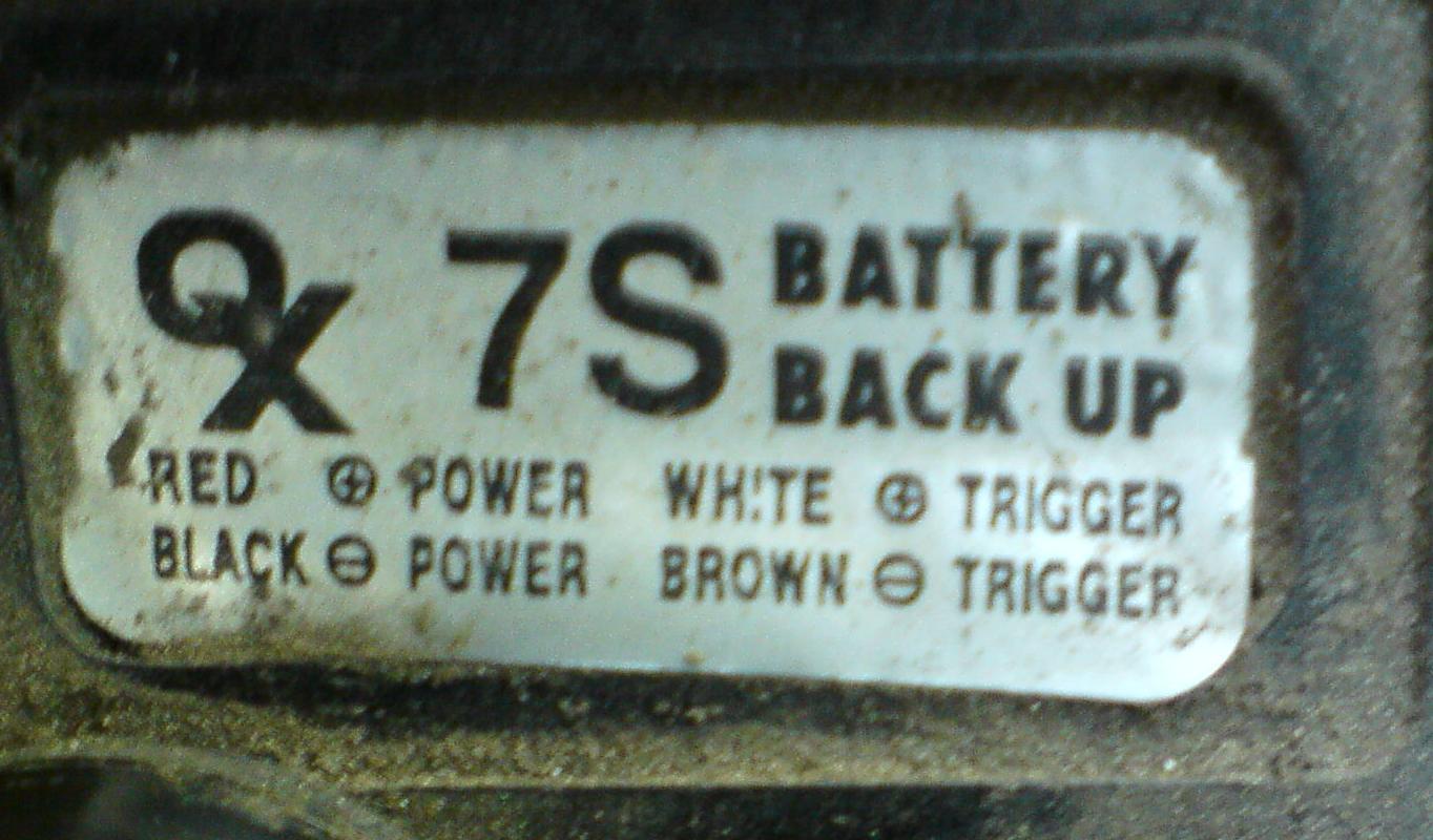

    Mam Opla Corsę C i autoalarm QX 05 zamontowany w ASO.
    Otworzyłem dzisiaj auto i próbuję odpalić a tu kicha. Po pewnym czasie doszedłem że to kwestia autoalarmu.
    Auto w ogóle już nie reaguje na pilot, muszę je zamykać kluczykiem, dioda autoalarmu nie świeci, jak włączę dźwięk(zwykle mam wyłączony) autoalarmu to co chwile "pika", a jak wyłączę to słychać takie delikatne piknięcia pod kierownicą.
    Najgorsze jest to że pomimo rzekomego rozbrojenia autoalarmu nie moge odpalić auta- odłączone zasilanie pompy paliwowej.
    Ma ktoś może jakiś pomysł co by tu zrobić?
    Próbowałem znaleźć inst. montażu ale nigdzie nie było. Wejście autoalarmu w tryb serwisowy(całkowite jego wyłączenie) nie działa.

    Akumulator sprawdziłes ? Jak przekręcisz kluczyk w stacyjce na zapłon to czy palą sie kontrolki ?
  • #3 8130516
    Banditos
    Akumulatora nie sprawdzałem, bo jadę dopiero po multimetr (zostawiłem go w firmie).
    Podczas przekręcenia kluczyka na zapłon zapalają się wszystkie kontrolki i przy próbie wł. auta gasną.
    Akumulator ma 8V z 12V więc już wiadomo...
