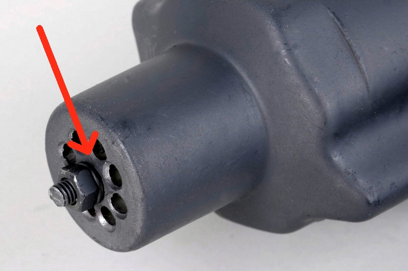

    wojtek1234321
    Poziom 36  
    kliemann napisał:
    po zmianie dolnej obudowy słabo ciągnie wodę.
    Na dole, (jeżeli to chodzi właśnie o tą obudowę), w środku, w tym miejscu:
    Pompa membranowa do wody (ruska)
    Jest taka gumka zaworek:
    Czy wszystko jest sprawne? Musi ona być na tyle luźno aby podczas ssania uchylała się i puszczała wodę, a jednocześnie musi być na tyle sprężysta i gładka (powierzchnia tego miejsca "od środka" gdzie są te otworki również) aby szczelnie wszystko przylegało i puszczało płyn "w jedną stronę", taki typ zaworu zwrotnego. Nie jestem pewien, nie pamiętam, ale ta uszczelka na tej śrubie jest chyba osadzona na takiej metalowej tulejce.
    Druga sprawa to czy podmieniona obudowa jest identyczna (wymiarowo) jak ta stara, w tych pompach nawet minimalne różnice w wymiarach robią "różnice".
