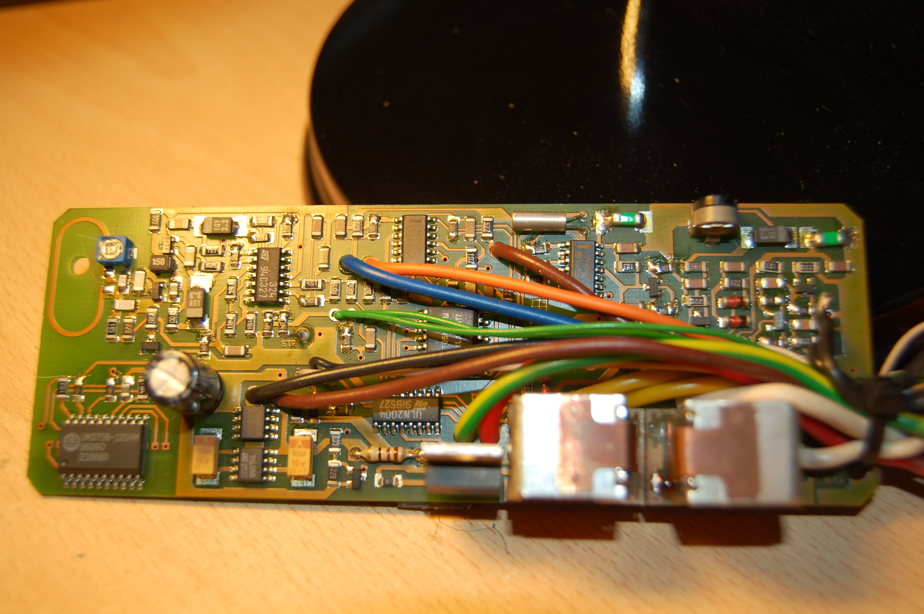

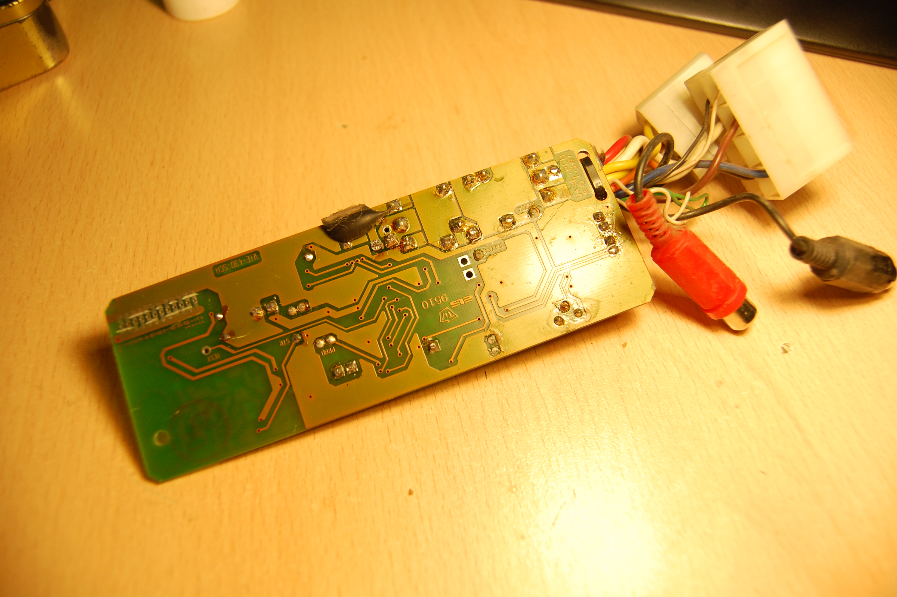

    Witam jako że jestem nowy na forum to witam wszystkich serdecznie. W mojej Deawoo Nexi 95r. mam alarm firmy "SPACE". Chciał bym go połączyć razem ze świeżo założonym zamkiem centralnym. Zamek centralny zamyka się automatycznie po spięciu ze sobą dwóch kabelków więc mam zamiar połączyć go z alarmem, wiadomo żeby zamykać i otwierać samochód z pilota lecz niestety nie wiem gdzie podpiąć te kable. Myślę że ten alarm "nie oferuje tej opcji" więc proszę o pomoc jak by go tu odrobinę zmodyfikować żeby przy naciskaniu pilota kabelki się ze sobą zwierały "na chwilę". Na płytce alarmu piszę " ELS 9510, WIE-43D, W43E PCB solder"
    Zamieszczam zdjęcia alarmu:

    W jakim sensie wysteruje to modułem ? Próbowałem podłączyć te kable do brązowego przewodu w alarmie i niestety nic to nie dało. Mógł by mi ktoś to wytłumaczyć łopatologicznie?
  • #6 8136978
    carrier
    Specjalista - Alarmy Samochodowe
    na zamknij na brązowym stoi masa na otwórz brązowy wisi w powietrzu, musisz użyć moduł który steruje 1 przewodem np st1000 lub inny uniwersalny do tego przystosowany, prościej nie umiem. Jak nie trybisz o czym pisze to zapłać fachowcowi który ci to podłączy w 15min.
