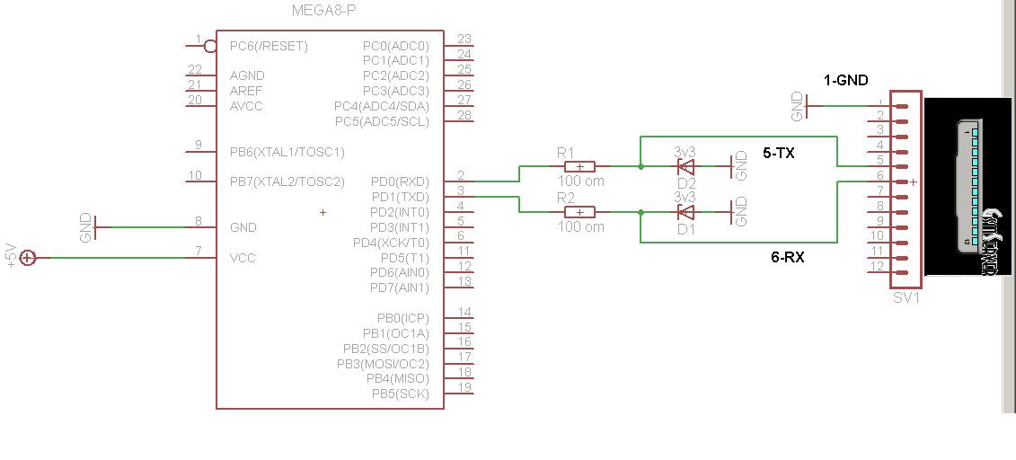

    Muszę zestawić połączenie telefonu Siemens C75 z uC ATtiny 2313
    Cel: by dzwonił na jakiś numer :)
    Pinout C75
    1 POWER
    2 GND
    3 TX/D+
    4 RX/D-
    5 DATA/CTS
    6 RTS
    7 CLK/DCD
    8 STEREO1_OUT
    9 GND
    10 STEREO2_OUT
    11 GRD_MIC
    12 MICEA_AC
    DB9 ---> C75
    2 --- 4 RxD
    3 --- 3 TxD
    5 --- 2 GND
    Pytanie:
    Czy na takim połączeniu będzie działać ??

    Może działać a może nie. Skoro używasz z MAX232 to znaczy, że masz taki kabel. Jeśli producent kabla oszczędził i zrobił kabel na dwóch diodach i dwóch tranzystorach, to napięcie wytworzone przez "maxa" może być za małe i komunikacja nie dojdzie do skutku. Ja przeważnie przechodzę w takich momentach z TTL na CMOS za pomocą dzielnika napięcia lub rezystora i diody zenera na TX, RX bez zmian bo TTL wykrywa stan wysoki CMOSa poprawnie. Naturalnie równam masy.
    Pozwalając sobie na małą dygresję co do schematu, czujnik masz podłączony do uC bez żadnego podciągania. Albo podciągasz programowo (PORT na 1, albo podciąganie masz w czujniku). Jeśli żadne z powyższych nie występuje, zastanów się, czy możesz to pominąć.

  • #7 8132224
    marol_pm
    Witaj adambehnke
    Przeczytałem temat, ja zastosowałem diody od strony telefonu, więc jest ok, telefon się resetował przy 3,4V ! :/
    Teraz nawet udało mi się znaleźć drugiego Zenera 3V3 z innego układu, tak więc podłączyłem aktualnie 2 linie na których jest napięcie 3-3,3V :)
    Telefon się nie resetuje :)
    Załączam sposób podłączenia z elektrody,
    [ATtiny2313][C] telefon C75
    tylko ja mam rezystory 300ohm, bo reset był w dalszym ciągu :]
    oraz proszę się nie sugerować wyprowadzeniem pinów u mnie jest zgodny z pinout C75
    uC --- C75
    GND---GND
    TxD---RxD
    RxD---TxD
    Czyli teraz wnioskuję, że wina musi leżeć po stronie programu :(
    Wy działacie na Bascomie, to pewnie nie sprawdzicie poprawności kodu :/

    RX uC to jest to co odbiera dane, łączysz to bezpośrednio z TX telefonu ponieważ telefon i tak nie da więcej niż 3,3V a uC działa na 5V.
    TX uC to jest to co nadaje dane, i tutaj wychodzi sygnał 5V czego telefon nie przyjmie. Skoro układ z diodą nie działa najlepiej, użyj dzielnika napięcia szeregowo 2,4k, potem 2,7k do masy.

  • #10 8151862
    marol_pm
    rozpracowałem to :)
    Połączyłem się w Terminalu z komórką przez kabel oryginalny Siemensa,
    AT
    OK
    dzwoniło wszystko pięknie ładnie :)
    Zrobiłem to tym razem na rozwojowej płytce na ATmega32 i zadziałało wyłączanie telefonu dopiero gry zamieniłem na DB9 Tx z Rx !!!
    Na ATtiny2313 też zadziałała ta zamiana pinów na DB9!!
    A dzwonienie dopiero odpaliło jak się wysyłało komendę:
     UART_SendString("ATD694XXXXXX;");
     UART_putchar(0x0D);
    oraz wysłanie tej komendy po naciśnięciu przycisku, albo innej rzeczy która załączy to :)
