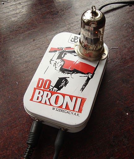

Prezentowany wzmacniacz słuchawkowy zaprojektowany przez Rogera Gomeza wykorzystuje lampę ECC82 i tranzystor mosfet IRF510 jako elementy wykonawcze. Jest to proste urządzenie pozwalające początkującym i tym bardziej zaawansowanym elektronikom na zbudowanie i odsłuch własnego wzmacniacza. Konstrukcja może przybierać różne kształty i wymiary w zależności od użytych materiałów. Rogers jest entuzjastą używania obudów ze starych sprzętów i recyklingu elementów elektronicznych (np. ze starych zasilaczy komputerowych) i używania ich w swoich konstrukcjach. Koszty wykonania zostały obniżone do minimum, ponieważ budowa miała mieć przede wszystkim cel edukacyjny, a nie komercyjny. Rogers zdecydował się na konstrukcję tego wzmacniacza aby zapoznać się z lampami elektronowymi i zdobyć odpowiednie doświadczenie pozwalające na budowę bardziej skomplikowanych urządzeń.

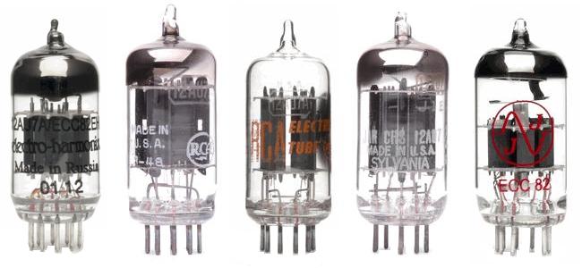

ECC82 to lampa elektronowa z podwójną triodą. Jest bardzo popularna wśród fanów lampowych urządzeń audio. Powodem jej sukcesu jest to, iż może ona pracować przy niższych napięciach. Można ją znaleźć w starych wzmacniaczach, organach, a nawet woltomierzach. Są to wytrzymałe i trwałe lampy, a ich przydatność może sięgać dziesiątek lat. ECC82 posiada wzmocnienie wynoszące 17 jednostek, które jest średnim wynikiem w porównaniu do jej kuzyna 12AX7 posiadającym 100-krotne wzmocnienie. W tym wzmacniaczu lampa została użyta w konfiguracji wspólnej katody, a wzmocnienie sygnału będzie wynosić około 10dB. W większości wypadków lampa ta wymaga 120V, ale z powodzeniem można użyć napięcia o mniejszej wartości.
Dużą zaletą tej lampy jest to, że są to tak naprawdę dwie lampy w jednej. Kolejną zaletą jest to iż żarzenie może być zasilane napięciem 6.3V lub 12.6V AC lub DC. W wzmacniaczach zasilanych mniejszym napięciem zalecane jest żarzenie prądem stałym (DC) w celu redukcji szumów, dlatego też prezentowana konstrukcja zasilana będzie z baterii 12V.
Wykorzystane źródło zasilania to akumulator o pojemności 1.3 Ah podczas gdy pobór prądu wzmacniacza to około 400 mA, zatem możemy się spodziewać kilka godzin pracy na naładowanym akumulatorze.
