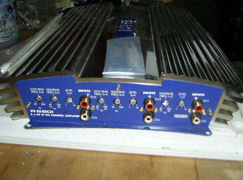

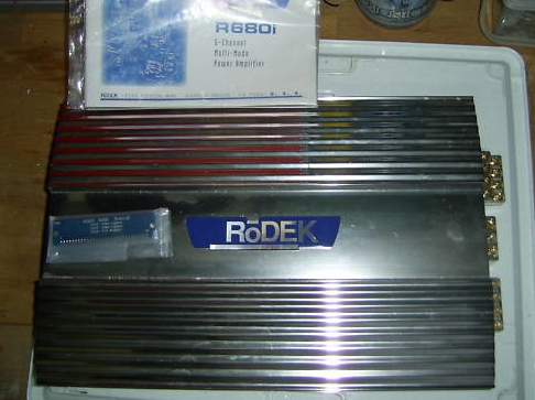

    dorota17
    Wzmacniacz dzisiaj dotarł do mnie. Wygląda jak nowy wszystko ciaśniutko chodzi, mam wszystkie moduły i instrukcje. W sumie z wysyłka wyszedł mnie 220zł , więc myśle że nie jest źle:)
    Fotki:
    rodek r680i - opinie po zakupie, jaki wzmacniacz... rodek r680i - opinie po zakupie, jaki wzmacniacz...
    Na szybko go podłączyłam, ale coś jest nie tak (raczej to wina mojego podłaczenia).
    Problem polega na tym ze mi woofery w drzwiach prawie wogóle nie graja( co najwyzej srednie). Podejrzewam że jest to wina złego modułu lub mojej regulacji filtrami.
    Przepisze co mam w instrukcji to może ktoś będzie wiedział co z tym zrobić:
    Włożyłam modul 1 bo według rysunku rozrysowanego systemu odpowiada mojemu.
    CH 1 i 2 Highpass40-200Hz Ch 3 i 4 Highpass 40-200Hz Ch 5 i6 lowpass 50 - 200Hz highpass 10 - 40Hz Subwoofer bridged.
    Czy przy takich filtrach jest realne żeby woofery fajnie grały tak jak w poprzednium wzmacniaczu ( tam już bardzo nie było skali, ale ustawiłam na ucho odrazu, a tu jakoś opornie mi to idzie)
    Podłączyłam sobie zestaw na przód pod Ch 3 i4 bo jest tam regulacja HP i LP chodz z tego wychodzi ze LP nie działa?
    Pójde jeszcze się w nocy tym pobawić, ale może coś podpowiedzieć jak to mniej więcej ustawić??
