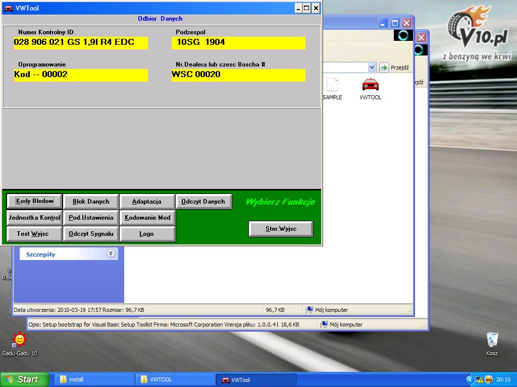

    Mam problem z kodowaniem programowym abs-u a mianowicie po pod pięciu do vag-coma skasował się ten kod i w tym problem, że ja go nie pamiętam ;/
    Czy jest jakaś szansa na jego odzyskanie?
    Albo wygenerowanie przez członków forum?
    Próbowałem wpisywać następujące kody 03704 - brak reakcji 03604 włączona kontrolka abs-u i hamulca ręcznego. I tak jak na początku. Po podłączeniu było 0 w tym momencie obie kontrolki mrugają.
    Poniżej zamieszczam screen z wskazaniem po podłączeniu.
    Był bym bardzo wdzięczny za pomoc.
    Dziękuję i Pozdrawiam.

    tak to AFN a tu dorzucam parę zdjęć (sterowniki silnika)Alhambra kodowanie programowe abs-u Alhambra kodowanie programowe abs-u Alhambra kodowanie programowe abs-u

    ok dzięki wystarczyło wpisać w polskim vag-u ten kod 12812 i zgasło , ale jednak okazało się że jest uszkodzony czujnik obrotu abs-u i oto moje pytanie czy obojetnie jaki czujnik kupie na allegro będzie dobry (oczywiscie do mojego modelu) czy muszę szukać po jakiś oznaczeniach części ?
