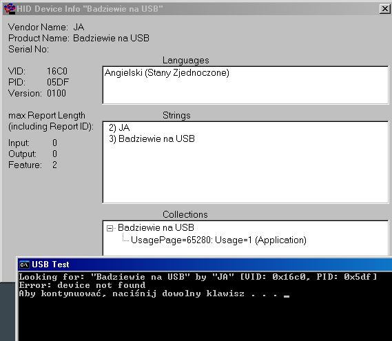

    Po długich próbach udało mi się zaadoptować przykładowy projekt VUSB dla urządzenia HID (do pobrania tutaj)
    Hardware działa na Atmega8. Zgłasza się w systemie jako HID, przechodzi poprawnie wszystkie testy w aplikacji HidTest.
    Programik na kompa oparty jest na źródłach dla tego przykładowego HID.
    Wszystko osobno niby działa, ale jak przychodzi co do czego to obie połówki jakoś nie mogą się zgrać.
    Moja aplikacja (konsola) nie może odnaleźć urządzenia:
    Problem z LibUSB i HID na AVR
    Mam wątpliwości co do tej całej Libusb. Nie do końca rozumiem jak to ma działać.
    Ściągnąłem sobie po prostu bibliotekę libusb.a którą włączyłem do mojego projektu (tylko do programu na PC). Trzeba coś jeszcze instalować do systemu, albo robić sterownik dla mojego urządzenia?
  • #3 8136634
    Miran4
    Hmm... tak było w przykładzie. To jak komunikować się z moim HID'em, jeśli nie przez libusb?
  • #5 8136771
    Miran4
    Ten hid i setupapi chyba zrobie. Masz może jakiś działający przykład w tym? (C\C++)
    #6 8136923
    ostrytomasz
    Poziom 24  
    http://tomeko.net/miniscope.php, hid_test.zip
    To projekt z Code::Blocks/MinGW pracujący z "Generic HID Demo" Microchipa (3 komendy: toggle LED, read pushbutton, read ADC). Inne środowiska wymagają albo zainstalowania DDK albo dynamicznego ładowania funkcji z ww. bibliotek.
    W ogólności polecam lekturę lvr HID.
