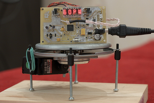

    Packshotnik to urządzenie pozwalające na stworzenie filmu poklatkowego. Urządzenie robi zdjęcia przedmiotów w zakresie 360 stopni. Posiada obrotowy talerz sterowany serwomechanizmem na którym umieszczany jest fotografowany obiekt. Konstrukcja obraca przedmiot znajdującym się na talerzu o kilka stopni (możliwość konfiguracji), zatrzymuje się i robi zdjęcie, po czym czynność zostaje powtórzona.
    Precyzja urządzenia uzyskana jest przez użycie serwomechanizmu oraz czytnika optycznego pozwalającego na dokładne określenie położenia talerza. Ciężkie przedmioty położone na talerz obrotowy mają tendencję do wpadania w drgania, dlatego też jest też możliwość skonfigurowania prędkości obrotowej. Również czas zatrzymania talerza może zostać zmieniony przez użytkownika kiedy potrzeba np. zdjęć o dłuższej ekspozycji.
    Źródło: http://sensi.org/~svo/packshotnik/

    Właśnie robię coś takiego - tylko że o średnicy talerza 1 metr .
    I do sterowania 6 aparatów jednocześnie - po łuku od poziomu do pionu .
    Z tego można robić bardzo ładne prezentacje .

    Nie mogę się dopatrzyć ani doczytać - ale aparat chyba nie jest synchronizowany? Gdyby jeszcze to było...
    Hoho... w ten sposób to możesz zrobić nawet efekt "matriksa" :) Warunek - migawki aparatów muszą być sterowane jednym urządzeniem. Pochwal się, jak skończysz, chętnie obejrzę :)

    Nie - no oczywiście że są synchronizowane .
    Robiłem zestawy i na 24 i na 48 aparatów - kończę na 60 szt .
    Aparaty ustawione po okręgu .
    Można i na ir i na radio wyzwalać .
    Z jednego poziomu można osiągać podobne efekty jak - http://www.holoimage.eu/
    Obrazek można " złapać " myszką i obracać jak się chce .
