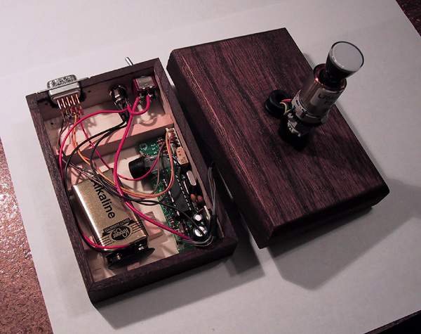

    Użytkownik AnubisTTP będąc kilka lat temu na bazarze elektronicznym znalazł rozbitą kamerę u jednego ze sprzedawców. Nabył ją za kilka złotych i nigdy nie miał tak naprawdę czasu aby zajrzeć do środka. Pewnego dnia mając odrobinę czasu AnubisTTP rozebrał kamerę, a jego oczom ukazał się miniaturowy kineskop CRT służący do podglądu obrazu. Przekątna kineskopu wynosiła jedynie 1.5 cm. Autor będąc entuzjastą, a także zapalonym elektronikiem postanowił że wykorzysta zdobyty za grosze element. Nie można było przecież pozwolić aby tak ciekawy wyświetlacz kurzył się na półce.
    Prawdopodobnie najmniejszy Tetris na świecie
    Po kilku eksperymentach autorowi udało się ustalić że wejścia wyświetlacza akceptują standardowy sygnał w standardzie NTSC. Znalazł on w Internecie jak podłączyć kineskop CRT do wyjść logicznych mikroprocesora PIC. Postanowił on, iż stworzy grę Tetris wyświetlaną właśnie na tym miniaturowym ‘telewizorze’.
    Obudowa użyta do tego projektu to ładnie wykończone drewniane pudełko. Przewidywalne było, iż niewiele osób zechce grać w taką grę, a zastosowanie mogłaby znaleźć w gabinecie okulistycznym. Dlatego też autor postarał się na estetyką wykonania, tak aby gotowe urządzenie mogło służyć jako eksponat na półce. Kineskop został umieszczony na elastycznej, gumowej uszczelce zapewniającej solidne i odporne na wstrząsy mechaniczne wsparcie.
    Urządzenie nie posiada żadnych przycisków do sterowania klockami. Gra kontrolowana jest przy pomocy joysticka ATARI podłączanego przez port DB-9 zgodnie z zaleceniami szefa programistów ATARI. W przyszłości autor myśli nad zainstalowaniem przycisków na obudowie, gdyż wyciąganie joysticka za każdym razem jest nieporęczne. Urządzenie powinno współpracować również z kontrolerem Sega Genesis, lecz nie zostało to jeszcze przetestowane.
    W środku znajdziemy dwie płytki PCB i sporą ilość kabli. Jedna z płytek (niewidoczna na zdjęciach) to sterownik kineskopu CRT, druga zaś to dedykowana płytka z mikroprocesorem i elementami dyskretnymi służącymi do obsługi Tetrisa. Zasilanie jest pobierane z baterii 9V lub z zewnątrz za pomocą wyprowadzonego gniazda w obudowie.

    Obraz może i jest najmniejszy, ale urządzenie już zdecydowanie nie...
    Inna rzecz, że ciekawa sprawa z tym µCRT.

    Pamiętam jak wieki temu kupiłem za ostatnie grosze na alledrogo kamerę Sony pracującą właśnie w NTSC. Mam z niej identyczny kineskop, i tu uwaga - dał sobie wmusić sygnał PAL. PRkiem wystarczyło dostroić wysokość obrazu. To tylko przykład na to że sterowniki do tych viewfinderów są wszystkożerne. Złapał wszystko, od kamery CCD, przez VCR, a skończywszy na ZX-SPECTRUM.

    Na to trochę za mały ten kineskop. Lepiej użyć dwóch luster i odpowiednich soczewek, by przekątną podnieść dwukrotnie...
    Pomysł fajny, ale wykonanie bardzo mi się nie podoba. Brak osłony ekranu(przeciwko światłu), użycie zewnętrznego joysticka zamiast wbudowania własnego oraz brak obudowy lampy całą konstrukcję dyskwalifikują moim zdaniem...
    Ten PR nie ustawia wysokości obrazu, tylko ustawia synchronizację pionową. Możliwe, że jest inny PR, który ustawia wysokość obrazu (amplitudę zmian prądów cewki odchylającej). Miałem telewizor turystyczny, w którym było pokrętło VHOLD, które pełni tą samą funkcję, co ten PR, o którym piszesz. TV był przystosowany do PAL, ale bez problemu łyknął NTSC po regulacji VHOLD.

    Rozumiem, że chodzi Ci o zbudowanie miniaturowego wyświetlacza tylnoprojekcyjnego. Obawiam się, że przy tych założeniach to nie wypali. Natomiast w całkowicie zaciemnionym pomieszczeniu nie powinno być większego problemu. Jako ekran myślę, że można dać szkło matowe (dostępne u każdego szklarza). Plexi przezroczyste nie nada się, będzie działać, jak zwykła szyba. Między kineskopem, a ekranem najprościej dać obiektyw od rzutnika slajdów lub od projektora na taśmę światłoczułą. Z lupą, będzie trochę gorzej.
    Należy pamiętać, że soczewka nigdy nie przepuszcza 100% światła, zawsze coś tam pochłania. A kineskop, to taki mały da z siebie niewiele światła i to będzie główny problem przy wykonywaniu wyświetlacza tylnoprojekcyjnego. Wprawdzie dałoby radę nieco go podrasować, ale wtedy ryzykuje się szybkie zużycie kineskopu lub jego uszkodzenie.
    Z matematycznego punktu widzenia, dwukrotne zwiększenie wymiarów ekranu wymaga czterokrotnego zwiększenia jasności źródła obrazu.

    W moim viewfinderze są 4 PR-ki, przy czym VHold mam oddzielnie od wysokości obrazu. Brakuje HHold, oprócz tych 2 mam jasność i kontrast.
