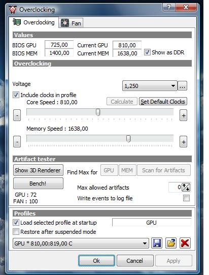

    Moje Osiągniecie GPU
    Jak Podkręcić Asus 3650Eah Jak Podkręcić Asus 3650Eah
    Czy to dobry wynik max temp 75C przy MW? TIBIA 70C CS 75C

    Jest OK, domyślam się, że masz wersję pasywną lub z czarnym wentylatorem bo w wersji Glaciator pamięci miały domyślne taktowanie 800MHz a u ciebie jest to 700MHz.
    Zresztą chyba nie było Glaciatorów z 512MB.
