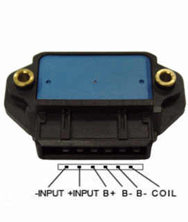

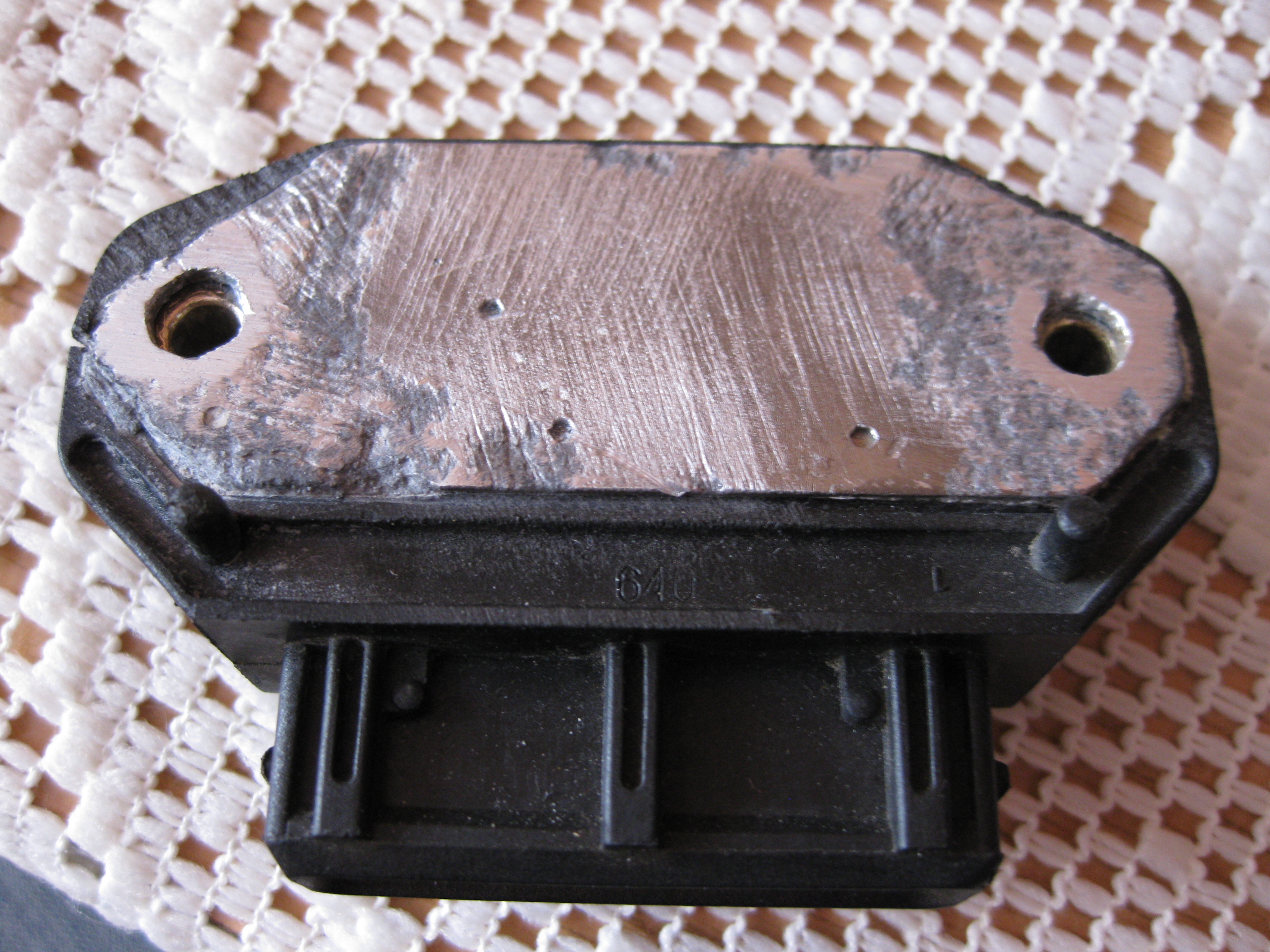

    Szanowni koledzy,
    Mam pytanie dotyczące modułu BOSCH MTR01 0227100123.
    Chodzi mi o możliwość sprawdzenia czy moduł jest sprawny. W załączniku wysyłam zdjęcia i to co udało mi się znaleźć w sieci. Na jednym obrazku widać jaki typ sygnału przypisany jest pod dany zacisk. Czy macie propozycje jak przy pomocy multimetru sprawdzić taki moduł.

    Moduł jest zamówiony, ale interesuje mnie techniczna możliwość sprawdzenia takiego modułu, oczywiście najprościej jest podmienić i sprawdzić, ale jeżeli okaże się że to nie jest wina modułu to jesteśmy o moduł do tyłu ( czy to oryginalny czy zamiennik ), czy ktoś ma inne propozycje :)

    Dziękuje za odpowiedź, mam jeszcze tylko jedno pytanie, obciążenie tworzymy na których zaciskach, pokazane z rysunku (COIL i B-), a wyzwolenie na B+ i B-?
    #6 8141168
    kamil II
    wyzwalasz- sygnał na input
    B+ B- zasilasz
