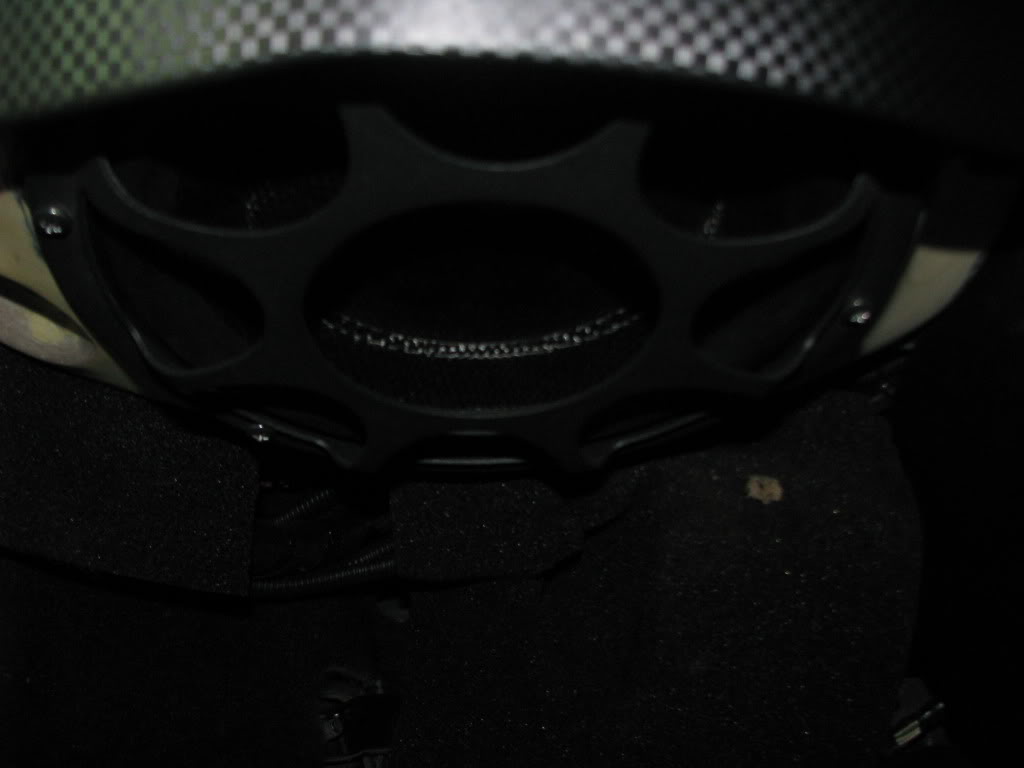

    mozesz rozwinac:)?chciałbym zeby grało troche lepiej niz vectre b:)
    a co myslicie o tym?
    Bmw e34 jaki woofer aktywny do 250 złotych,żeby jakoś grało
    Uploaded with ImageShack.us

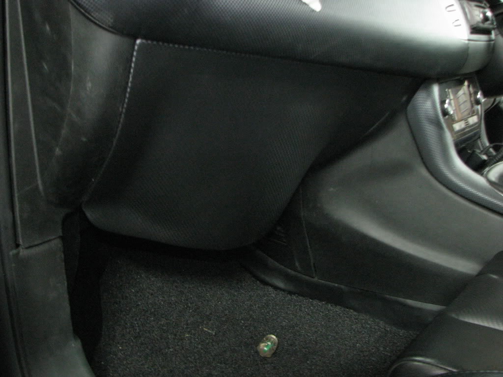

    Można do głośnika 8" zbudować płytką obudowę żeby weszła pod siedzenie pasażera. Głośniki o takiej średnicy nie potrzebują dużych obudów zamkniętych zwykle 6 do 10 litrów oraz można łatwo je zasilić.
    Kolejne dobre miejsce jest pod deską rozdzielczą od strony pasażera nad nogami. Jeśli miejsce pozwala to można dać nawet 10" z tym że obudowa wymaga więcej pracy (żywica i włókno żeby lepiej dopasować do miejsca montażu, choć niekoniecznie). Przykłady:
    Bmw e34 jaki woofer aktywny do 250 złotych,żeby jakoś grało Bmw e34 jaki woofer aktywny do 250 złotych,żeby jakoś grało Bmw e34 jaki woofer aktywny do 250 złotych,żeby jakoś grało
    Sam się zastanawiam nad montażem pod deską suba 8", fajne rozwiązanie i miejsca w bagażniku nie zajmuje. Ale wiadomo to sposoby na uzupełnienie zestawu w niższe częstotliwości. Chyba że chcesz żeby blachy falowały to pozostaje bagażnik. To zdjęcie co wrzuciłeś to też może być dobry pomysł. W przypadku skrzyni otwartej wylot br możesz skierować również przez podłokietnik do kabiny.
