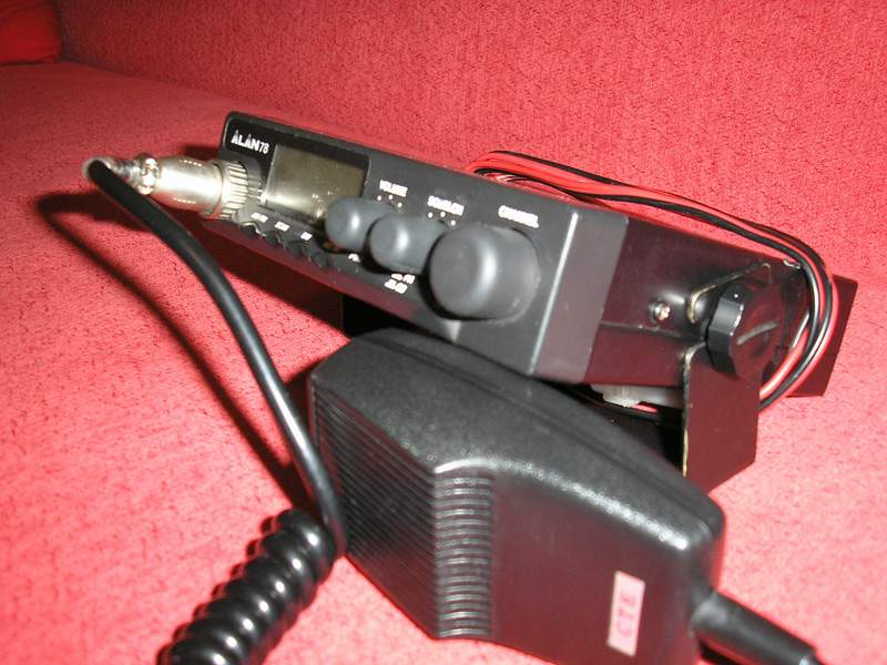

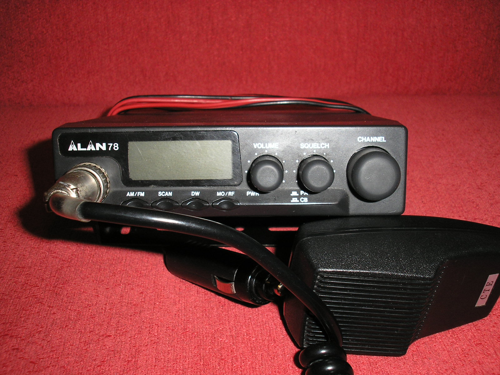

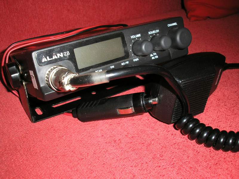

    Posiadam od wielu lata Alana 78, ta starsza wersje (zdjęcia). Od pewnego czasu mam problem z działaniem przycisków na płycie czołowej. Udało mi się znaleść zimne luty, jednak nadal mam problem ze squelch-em. Uruchamiam radio i pokrętło działa poprawnie, zaś po kilku minutach pomimo regulacji i skręcenia na maksa w prawo blokada nie reaguje. Czasem zacina się możliwość przełączenia kanałów. Wygląda na to, że gdzieś są zimne luty (w tym radiu jest technologia SMD) lub pęknięte ścieżki. Proszę o pomoc w naprawie sprzętu. To radio działa rewelacyjnie, to nie to samo co teraz się sprzedaje ;-) .

    Wygląda że tak. Nie ma na to przepisu, lupka w dłoń i szukamy. Poszukaj sobie schematu by zawęzić krąg podejrzanych. Przy okazji warto pooglądać elki czy nie puchną.

    OK, Może pomysły w którym miejscu szukać? To jest stary model Alana 78 i nie posiadam do niego schematu.
  • #4 8459437
    magazynier100
    Witam. Miałem podobny przypadek (nie działały wszystkie przyciski na przednim panelu). Powodem była uszkodzona ścieżka na panelu. Posprawdzaj miernikiem przejścia od połączenia płytki panela przedniego z płytą główną do poszczególnych przycisków lub popraw luty na tym połączeniu.
