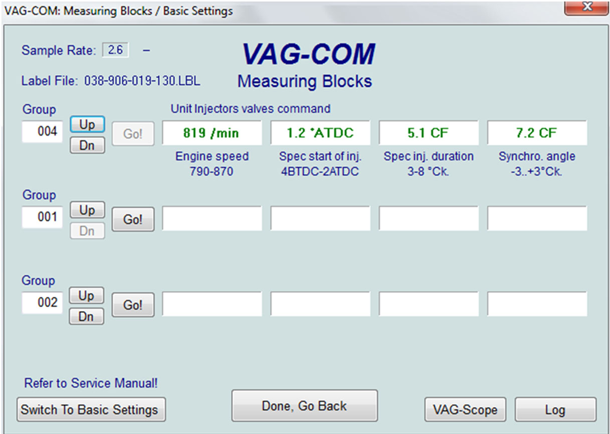

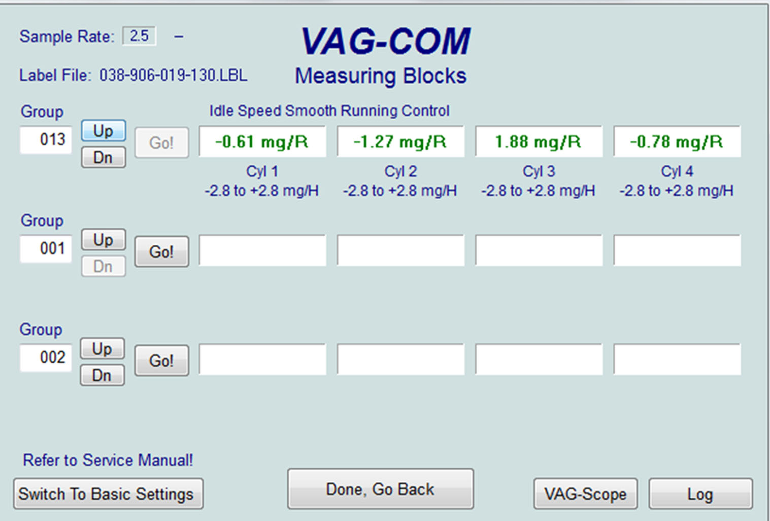

    Na zimnym silniku, przeważnie rano, auto po uruchomieniu, dymi na niebieskawo- szary kolor. Podpiąłem się pod komputer, i sprawdziłem parę odczytów, nie potrafię natomiast ich zinterpretować. Dodam że auto mam od tygodnia 2001r 1.9 130KM przejechane 200kkm, wymieniony rozrząd przed zakupem + turbina. Na wolnych obrotach silnik trzęsie autem, jak w starym dieslu, natomiast nie widać zbytnich odchyleń obrotów silnika. <błąd 17664>. Proszę o pomov w interpretacji informacji odczytanych Vagiem, załączniki poniżej

    Nie wiem czy dobrze widzę, masz Vag i nie widzisz że nie ma połączenia z czujnikiem temperatury?

    Mam Vag ale pożyczony od kumpla który kiedyś bawił się w podłączanie do komputera, - skupmy się na temacie, może coś jeszcze powinienem opublikować , co pomogłoby wyjaśnić gdzie problem może tkwić? Proszę o pomoc w interpretacji, nie jestem zawodowcem w tych sprawach.

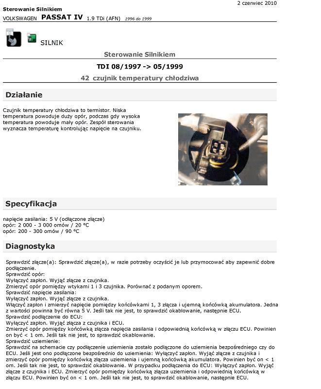

    Taki komunikat może również oznaczać uszkodzenie czujnika, ale mniejsza z tym. Pytanie brzmi co masz zamiar z tym zrobić? Bo do naprawienia tej usterki nie wystarczy mieć interfejs i tylko go mieć. Niebieski dym może oznaczać uszkodzenie związane ze spalaniem oleju w silniku jak uszkodzona turbina, uszczelniacze, pierścienie. A biały dym z rana odkładanie się wilgoci w układzie wydechowym.
    https://www.elektroda.pl/rtvforum/topic1264673.html

    Spróbuję ustawić kąt synchronizacji rozrządu, ktoś mi tak podpowiedział. i wymienię czujnik. Dodam że dym jest bardziej szary - niebieskawy niż biały i tylko na zimnym silniku do ok 24 st otoczenia, po rozgrzaniu silnik nie puszcza już takich "bąków". Olej i płyn chłodzący na tym samym poziomie po ponad 1200km

    rozrząd ustawiony.....jeszcze wymiana czujnika G62 - wie ktoś gdzie on jest? w silniku 1.9 130KM AWX PD?

    Po regulacji i wymianie czujnika.

    a gdzie czujnik temperatury cieczy w silniku AWX ?
