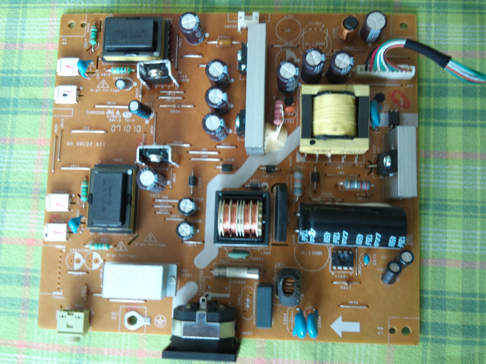

    Poszukuje schematu lub informacji o uszkodzonych elementach.

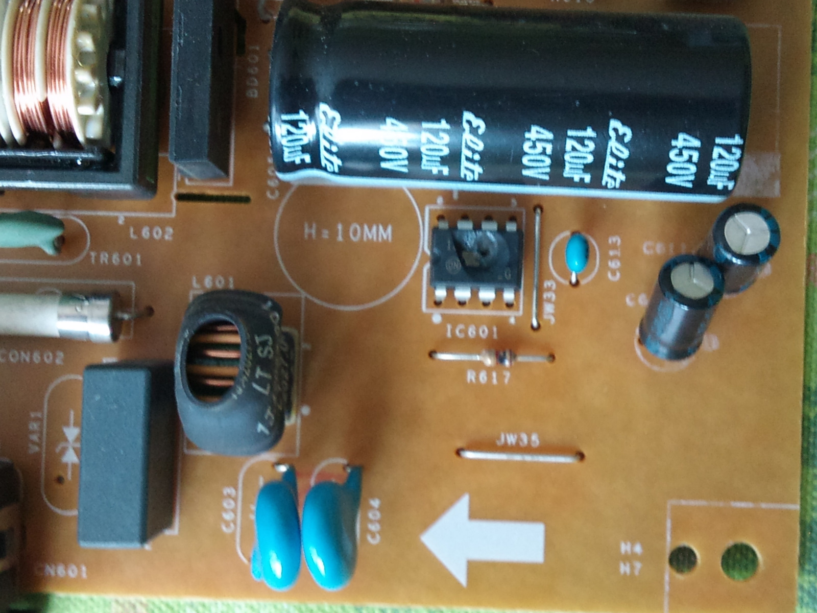

    Monitor po wyładowaniu atmosferycznym, uszkodzone IC601(nie wiem co to jest), R615(2R2),R617(nie znam jego wartości), Q601(k3530), D701(YG862C0).

    Kol. mi podpowiada (tak na 55%) ,że identyczny zasilacz +invertor = 2in1 jest w
    Benq W2407 T241WA
    oznaczenie 4H.0AD02.A00 P/N:5E.0AD02.001.
    IC601 NCP1203P60; optron IC602 PC123 ( 817);
    polowy Q601 2SK3530 (= 2SK2996); 5A/800V <1,8ohm *STP7NK80ZF
    Q602 2N3906; Q603 2N3904.
    - elementy R dobierz wg.datasheetu scalaka
    opcja Szukaj
    invertor IC801 OZ964GN.

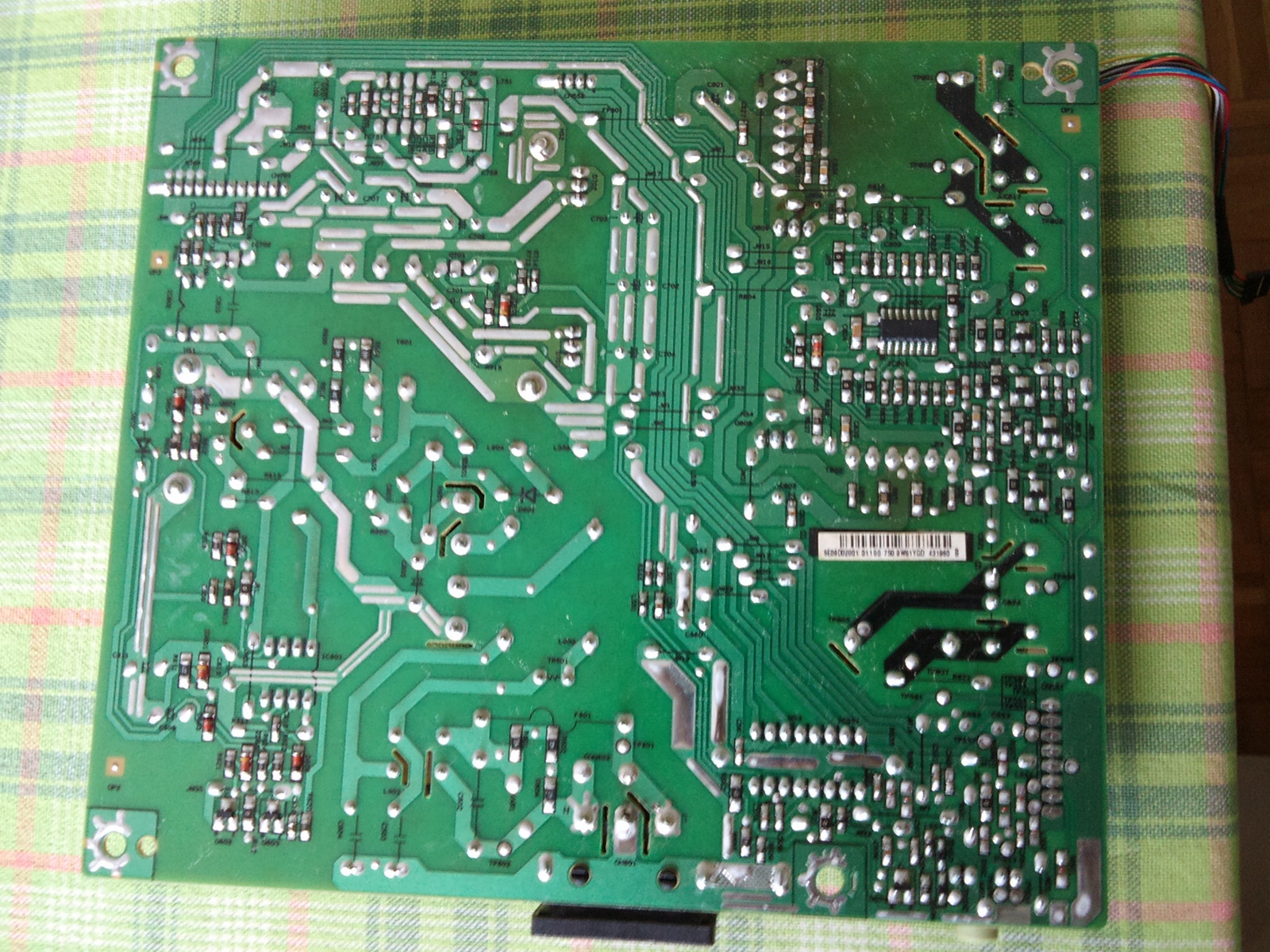

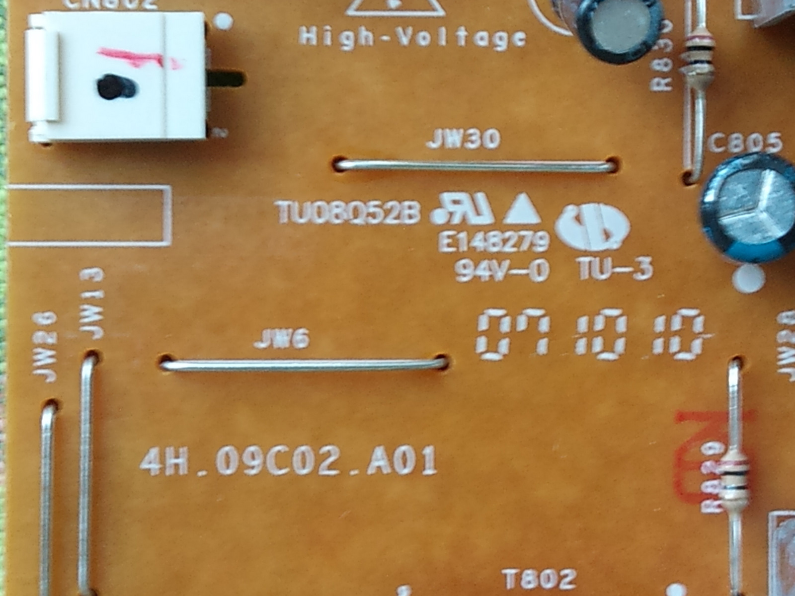

    Przepraszam że dopiero dziś ale dodaje zdjęcia które pomogą w identyfikacji.
    Dodatkowe informacje to IC801 (0Z9938GN) i Q808 i Q809(K3702)
    Asus VW222S, zasilacz. Asus VW222S, zasilacz. Asus VW222S, zasilacz.

  • #7 8200973
